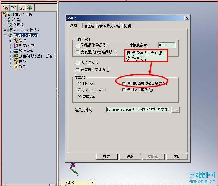

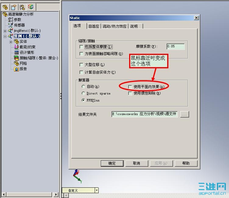

选项中有一个选项鼠标碰到总是会变,而我想使用那个软弹簧,可是却始终勾选不上它。。。。

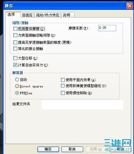

请看,我的是三个选项,不知道你的为何是两个

和楼主同样问题,不能用鼠标确定,只好用Tab键切换出软弹簧选项,再按S键选择。是cosmos2007的。
 楼主| 发表于 2010-3-29 14:33:03 | 显示全部楼层 来自: 中国山东青岛
终于搞定!!  谢谢楼上啊。
