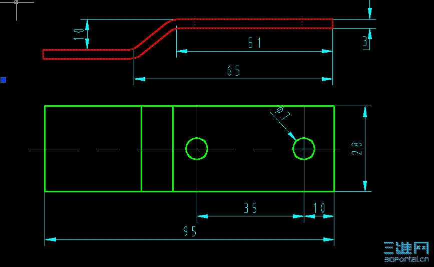

[已解决] 如何算这个工件的展开长度
发表于 2010-3-29 11:05:58 | 显示全部楼层 |阅读模式 来自: 中国福建厦门
04.JPG 如何算这个冲压工件的展开长度 ,我应该剪多长的料呢?
发表于 2010-3-29 14:24:14 | 显示全部楼层 来自: 中国辽宁丹东
可以按板的中心线的长度进行计算。
天际孤帆 + 2 鼓励交流
发表于 2010-3-29 14:34:05 | 显示全部楼层 来自: 中国山西太原
按各段板厚的中心面长度计算:51+17.2+(95-65)=98.2  (mm)。
 楼主| 发表于 2010-3-29 21:32:05 | 显示全部楼层 来自: 中国福建厦门
3# gaoyns 4 t3 S6 [- B3 H/ {; h% `
1 F+ ~1 p3 F9 s) Q0 a1 G# |4 k' r
按照这个长度就可以冲压成上图的尺寸?是这样的吗?
发表于 2010-3-29 21:53:56 | 显示全部楼层 来自: 中国贵州六盘水
因为是薄板冲压,按中心线计算的长度下料就可以冲压成要求尺寸。
