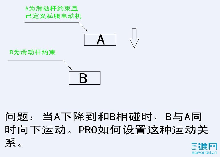

[求助] PRO运动仿真问题!在线等!
发表于 2010-3-29 11:13:15 | 显示全部楼层 |阅读模式 来自: 中国广东广州
问题如下图所示

! ^; i4 ]( b$ N  d/ v$ JA B 之间设置凸轮副机构连接.

 楼主| 发表于 2010-3-29 13:37:01 | 显示全部楼层 来自: 中国广东广州
能详细点吗?
发表于 2010-3-29 13:51:51 | 显示全部楼层 来自: 中国香港
这个似乎要用到临时主体。当A运动到B时,把A和B定义为一个临时主体,这样A和B就一起运动了。
发表于 2010-3-29 17:56:23 | 显示全部楼层 来自: LAN
两种方法供参考, 5.0PART.
