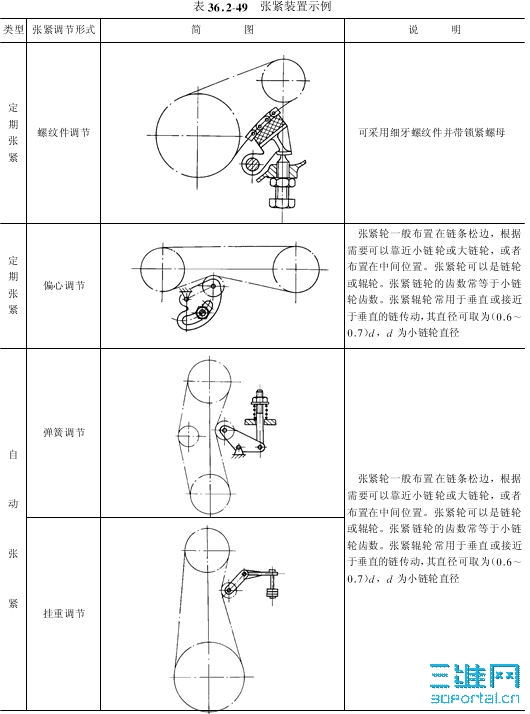

发表于 2010-3-29 11:48:20 | 显示全部楼层 |阅读模式 来自: 中国山东济南
请问链条预紧用轴承压着可以吗?有没有这么用的?

: r, u2 _; u. T2 B3 G链轮预紧用张紧装置,为了防止链条脱出,张紧轮一般都带挡边。用轴承宽度大还可以,榨了容易脱链,而且轴承开放式安装容易积灰尘,将轴承安装到张紧轮中较好。

实际应用中将就着用的情况并不少见
发表于 2010-4-30 01:19:30 | 显示全部楼层 来自: 中国江苏苏州
很多都是这么用的,宽度要合适,最好多留些余量
