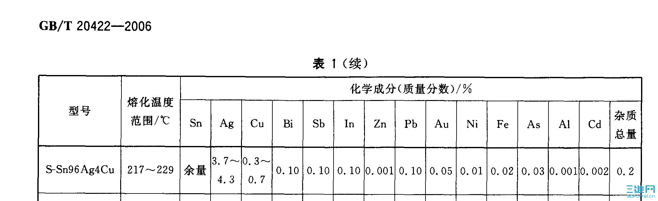

请教Sn96Ag4是啥焊料熔点是多少?
发表于 2010-3-29 12:50:36 | 显示全部楼层 来自: 中国广东深圳
Sn96Ag4是无铅焊料,熔点是221℃.
tdragonfu + 2 技术讨论
发表于 2010-3-29 13:05:24 | 显示全部楼层 来自: 中国上海
好像是这个:& Z( a  @5 N/ i6 c/ N0 E8 O
GB/T 20422-2006 无铅钎料
 楼主| 发表于 2010-3-29 14:08:31 | 显示全部楼层 来自: 中国上海
谢谢两位高手.另外问无铅焊料是否完全不含铅,或是小于0.1%.(参考楼上资料)
发表于 2010-3-30 15:15:00 | 显示全部楼层 来自: 中国上海
按GB/T 20422-2006,铅的含量(质量分数)不超过0.10%。
