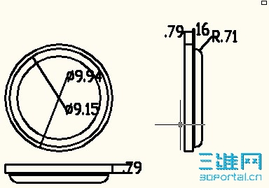

发表于 2010-3-29 12:13:36 | 显示全部楼层 |阅读模式 来自: 中国浙江嘉兴
打印出来根本看不清楚线条6 r" N8 b7 O6 G! C2 V1 {8 h- Y
% I% B$ ^* @8 F# u$ |7 t
设置加粗还是这个原因?  [4 a, k. O3 m
( \1 g) B$ C& k5 Q% M  Y+ H请问哪里出问题了??
. L  j2 W; A/ q
4 p0 B5 o3 y$ g( f帮我分析下,谢谢

你可以把图传上来让大家看下是怎么回事,  X5 p8 l- o9 d; M: ~
你有没有设置打印样式表为monochrome.ctb

应该是设置的问题,重新设置!

你说的都无法解决问题。。- N2 n1 W8 B5 _$ V7 U/ h1 T6 Z
   你们帮我看一下,我把图上传到网站上去吧

应该没什么问题
" ]- J( v1 q+ i" A$ f: g可以试试新建个线宽大一点的图层
, D2 d+ n* p- t  w8 A把全部对象切换成该图层 再试试
发表于 2010-4-3 10:05:27 | 显示全部楼层 来自: 中国北京
选择"打印对象线宽"复选框
