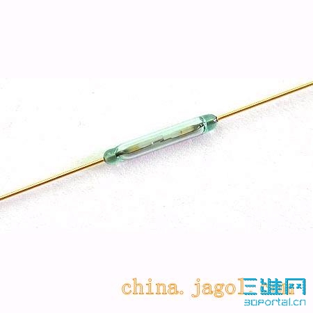

磁控管.jpg ..哪位老师能跟我说一下,这个二级管是如何工作的,..目前我这边是用于传感器上的,当下面给一个磁信号就会有一个脉冲发出...不知道这东西对安装,,和磁铁有哪些要求.希望能给我一些资料,谢谢了

这个不是二级管,是干簧管。工作原理是当磁场物体接近干簧管时干簧管内的触点受磁场作用分开,两端不通,相反则通。一般是当机械式的近接开关用。比如可以用来做成液位器的传感器,气缸的近接开关等。

对,就是干簧管!

楼上说的很详细了干簧管,一般用作磁控开关或接近开关。

要把干簧管和二极管区分开呀

7 }. S4 o1 R; J; }7 a2 M% z( r" l可磁铁的两极分别对他的影响是一样的吗

干簧管就是一个常开,磁场来了就接通,不分极性的。

只要给它一个磁场就行了吗?对于磁铁的放置上没什么要求吗,比方把N级靠近两贴片的中间呢
