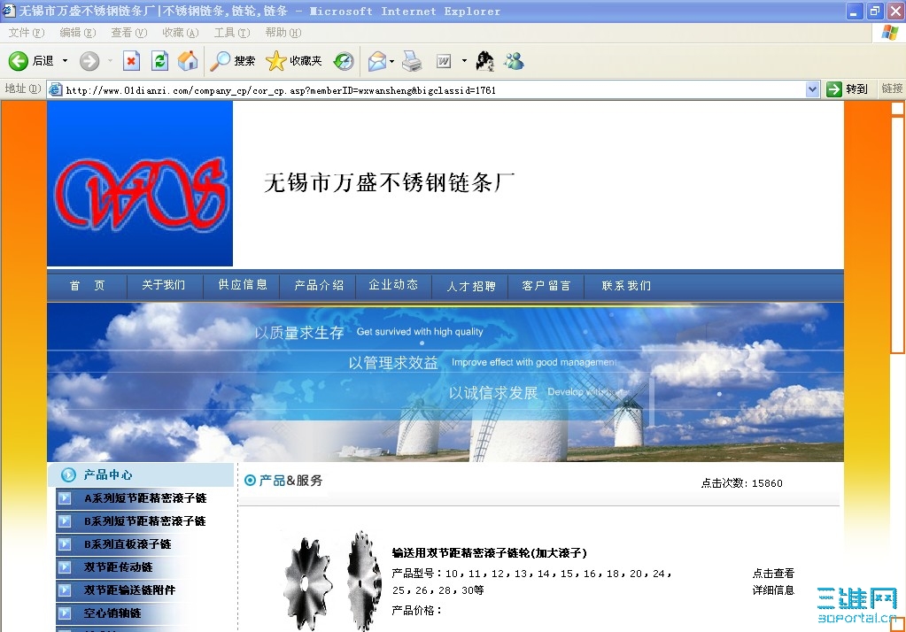

请问谁有节距为25.4的双节距输送链链轮,请问节距为12.7的链条链轮和它一样可以通用吗,这里面的换算公式怎么样,非常着急,请那位高手帮帮我啊

节距为25.4的双节距输送链链轮和节距为12.7的链条链轮相互之间不通用。即使相同节距的,单排链与双排链的链条链轮也不能完全通用。即双排链轮只能使用相同节距的双排链,而不能用两条相同节距的单排链代替双排链条使用。
+ ~9 U2 r( Z$ Q: D! T$ I4 v% e) |! r具体使用,建议参考各类机械零件手册和机械设计手册。其中,具有相关数据图表可供设计参考。

你可以参阅重型机械标准,论坛中有,或好的链条厂样本
