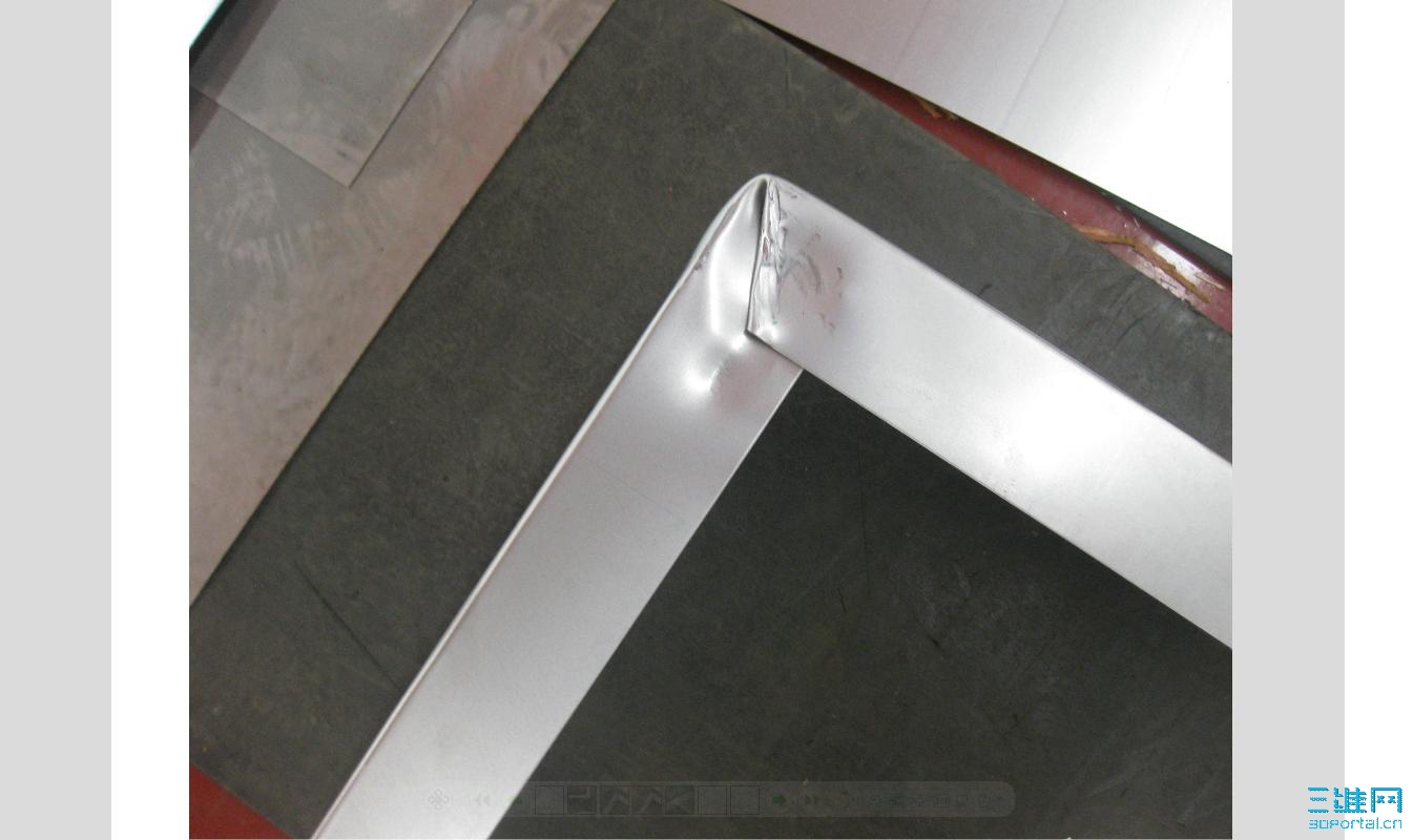

% a+ k9 v2 d) d* V6 Q$ ^; A- t' H我想设计一个弯板的简易装置,将板(最厚1.0)弯成90°,这个装置我想了很久,还是没有思路!哪位高手达人有这方面的经验或者灵感请帮忙做个工装演示一下!多谢!5 b$ ]2 j- d1 n  `
告诉大伙一个秘密:我现在就是用锤头砸的!这次第怎一个累字了得!

有折弯机一下不就出来

想想看, 你的简易工装只要实现两个功能:: u  V  c. V" a% ~2 F5 M7 V
1、固定工件(类似虎钳);8 z) \7 ^" T2 t
2、弯板(与锤子类似);3 u8 j5 ~, T' h
建议参考一下简易弯曲模具。

若有角度尺就足够了或电焊一个90度的简易工装.

觉得没有必要设计什么工装,直接用折弯机折个30度,再用压平模压平。2 T9 X' e5 y+ t9 Z  p/ I- R
6 x) @! l6 g. g' i
简单又美观。绝对比手工的厉害!

估计楼主没有折弯机  在继续想哈
发表于 2010-3-31 19:44:31 | 显示全部楼层 来自: 中国天津
可否在板上开个工艺槽然后 再折弯。
