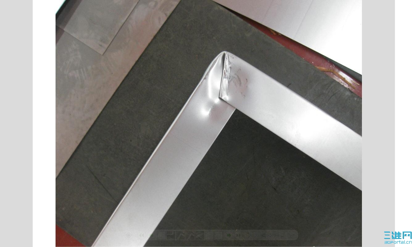

1 Q8 e5 }6 P/ T, M% |3 i5 T! f( l我想设计一个弯板的简易装置,将板(最厚1.0)弯成90°,这个装置我想了很久,还是没有思路!哪位高手达人有这方面的经验或者灵感请帮忙做个工装演示一下!多谢!
' h5 N( }6 Y& b& N1 c7 s+ X告诉大伙一个秘密:我现在就是用锤头砸的!这次第怎一个累字了得!

那个直板用弯板机。
+ q) z0 t5 K# A/ P" X下图没看明白,你在换个角度。

如果只有很少的件数,用两块钢板(或大尺寸角铁)在大台钳上夹住,用锤子敲用钣金工的方式做出来,这样的好处是不需什么设备,但效率低、同一性差、外观差,适合结构件试制;折弯机应是很普通的设备了,即便自己没有,外协很容易的;我曾经用一个专用液压工装改造成一个折弯机,成本也不低;所以,折弯设备常用的话,买一台,不常用的话,外协加工,这是最好的方法了;第二张图如果角部不是为了焊接的话,结合裁角展开尺寸不对。

( z& ?5 D9 k3 x1 _. u7 J) i白铁工是这样做的,大部时间是使用的木方折弯扣缝不是锤头,这是基本工。不需要弯板装置,除非是用折弯机。
3 A- U5 e% B2 L2 u1 ^* A2 R因为手工局部折弯一点点的更好弯,用弯板装置一条边一下就折弯也费劲的,最后还得用手工校正齐线。
