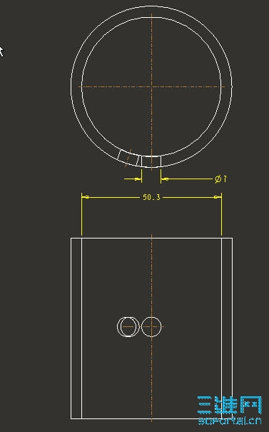

如下图所示:这两个带角度孔如何实现一次性装夹加工完成,设备为钻床( ~6 P' Z" x7 z* @4 p! J2 ^/ C" P
本人的想法是利用钢珠和弹簧实现,但是其精度不高,不好保证
" z* H2 ?$ W: Q9 I' v% x不知道大这家有没更好的方法呢? 5.JPG

你没有标注和说明两孔角度的精度要求(甚至包括孔的精度和使用要求),就不易确定一次性装夹后的分度方式。5 x& |5 y- b% M8 F4 r
包括你的钢珠和弹簧方案行不行,也取决于具体结构和夹具制造精度。

孔的公差是+0.1/0,角度是+/-0.5度
8 @. ?( U5 [  |2 R. p4 J就是觉的钢珠定位不好定
$ W2 o/ I' c/ a2 {3 a9 G- y0 H没个基准,而且转动的时候不方便,因为后面得用气缸压着,转的时候费力气

1.工件的内外径公差是多少,装夹以哪个定位?
% j/ F3 i; K/ {2 A7 P6 B2.钢珠和弹簧方案应该是指夹具分度结构方案,夹具制造精度好的话,肯定没有问题,关键是看你的具体结构。这个你没有说明白。可以贴个图。
发表于 2010-3-30 13:32:36 | 显示全部楼层 来自: 中国台湾
上分度头!!!!
  D: @: G& n4 z普铣上钻.....这样比较容易些。
, l+ ^& M( n* G& T! L9 g
6 w5 x/ ~/ L3 {$ t钻床本身定位性就不好...... 就算装上夹具。
- }" `' I. J) ]) {" I! W0 f8 M  z: _转来转去,左右摇晃....质量上不容易控制。

这个问题需要考虑成本了。另外还有一个很重要的条件没有说,就是位置度的要求。
; n6 k* H9 [+ ?/ L, I0 t* ~/ S量大的话,如果位置度要求不高,完全可以做一个轴心定位的夹具,但是如果位置度高的话,最好用数控加工。量不大的话,要求又高,那不如拿外边数控重心加工好了。

工人实际操作是:
7 Y8 p; g. F# @8 ?. f  ]. o1.将工件压紧在夹具内,(夹具平底,上方有钻花导向的两孔)钻好正的孔。
4 f2 d- R' |& S- W2.钻另一斜孔时将夹具平底面放在夹具座斜面上钻孔。. i4 ?8 S' T# i# J, {% j
量大时可用两台钻床。
