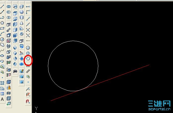

一个圆和直线相切怎么画啊?比如说一条20度的直线和圆相切,怎么才能画出来啊?

 楼主| 发表于 2010-3-29 18:30:33 | 显示全部楼层 来自: 中国辽宁锦州
我的CAD是2010的,好多东西我都不知道在哪,我找找
 楼主| 发表于 2010-3-29 18:31:55 | 显示全部楼层 来自: 中国辽宁锦州
我找到了,谢谢!

知道圆半径的话,可以先在圆心作出这个角度的直线,然后向你需要的方向偏移这个圆的半径就可以了。

我一般分成三步:过圆心画角度线;过圆心画角度线的垂线,交圆于一点;过交点作平行线。可能会麻烦点。

方法很多,个人觉得以下的方法最简便:2 G, K- I* b4 B0 p% F. \
1)通过捕捉垂足,随便画一条直线b垂直于现有直线a;  Z8 D- s4 }, V6 Q: |" S+ U) e  F# l
2)通过捕捉最近点、圆心,将直线b移动到经过现有圆c的中心;' Q- ?& V/ |* M) Z1 y4 d7 A
3)捕捉直线b与圆c的交点,将b和c同时移动到直线a上的任意一点(通过捕捉最近点);
/ m. j" {. u* x8 O4)删除辅助的直线b。
