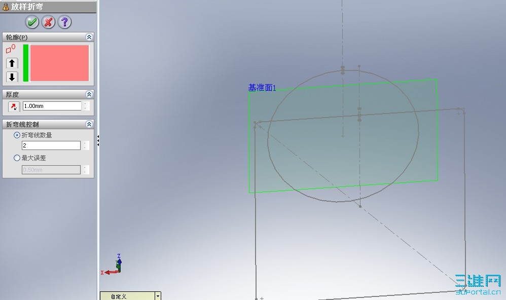

用钣金模块的放样就行了,很好做的,

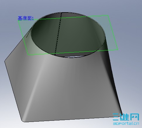

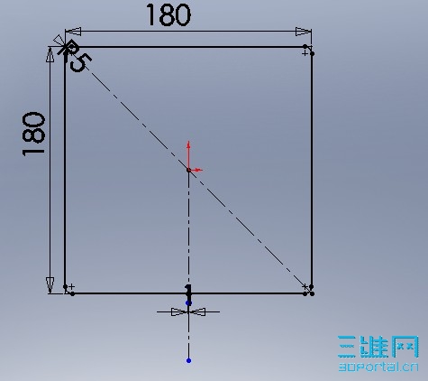

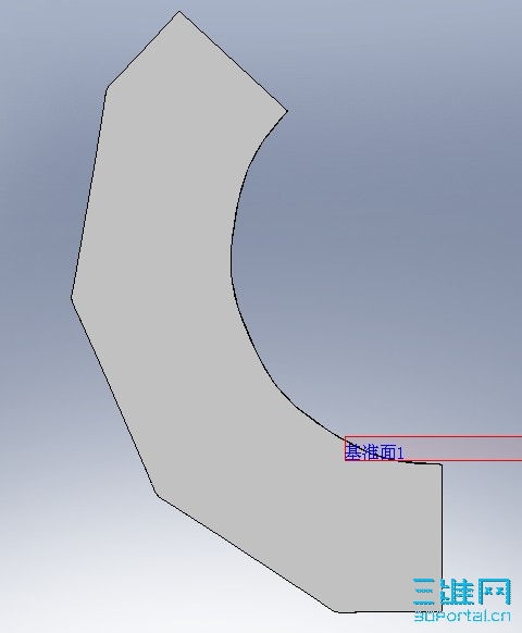

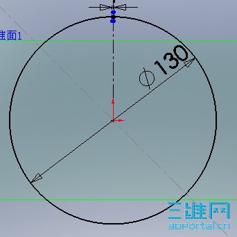

我做了个例子,希望起到抛砖引玉的效果,有截图也有模型,楼主参考一下吧,不说说实话,用三维软件展开的用来下料制作实物,效果不好sw2007
