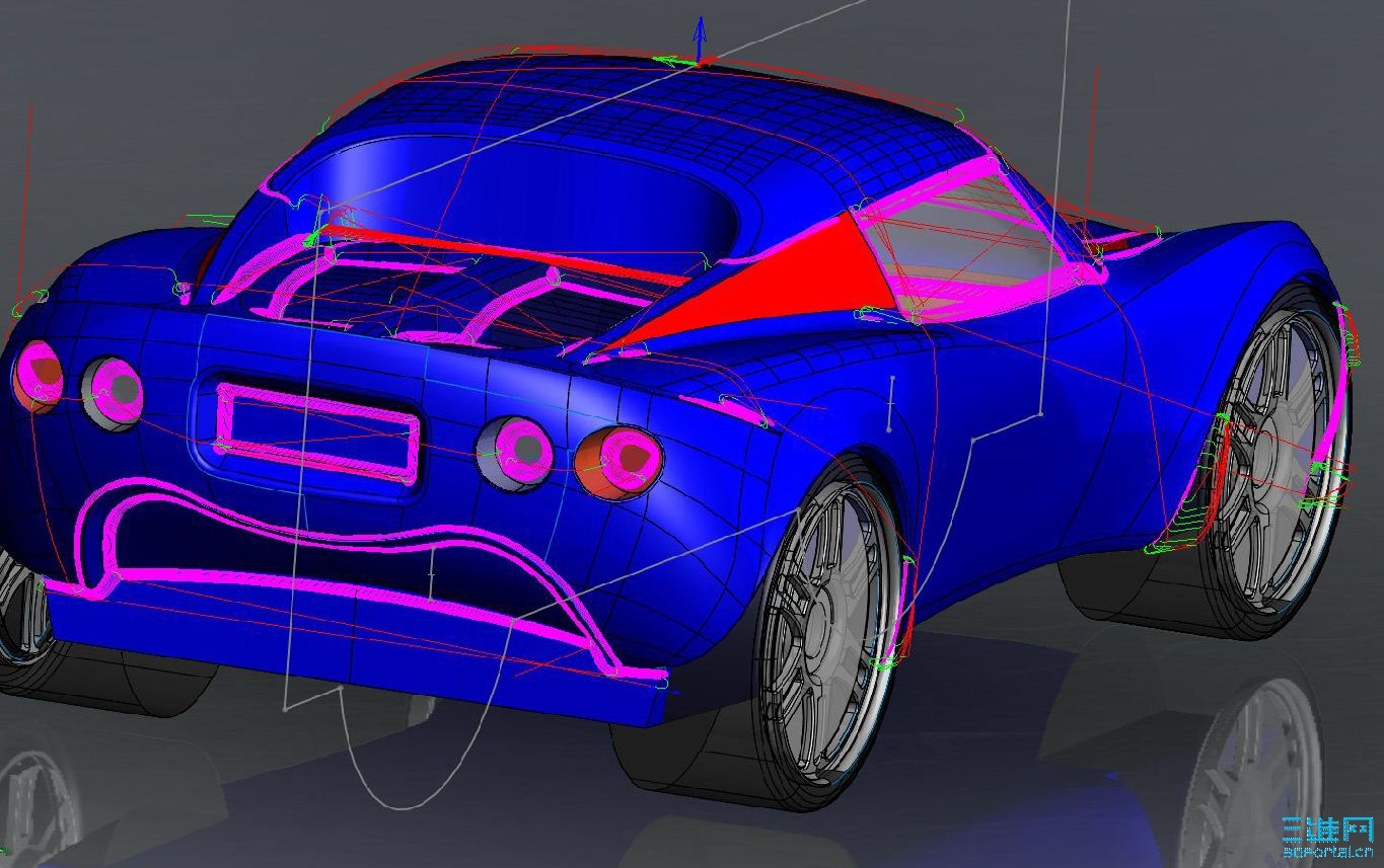

现在UG和PW以有CIM...它们的跳刀都是只比先前一刀跳高一毫米和几毫米,MC也可以,但不知道这样安不安全,本人也刚开始这样跳刀,只比先前一刀高一毫米,这样加工效率要高很多,特别是很高或很深的工件。不知道同行们都是怎样干的,大家比比哪个的最安全,效率最高; c  G5 u1 W+ t9 L/ i5 |& i
如下图,效率很高,和UG以及PW一样,但不知道安全不安全,只锣过简单的铜公,不知道复杂的形状行不行

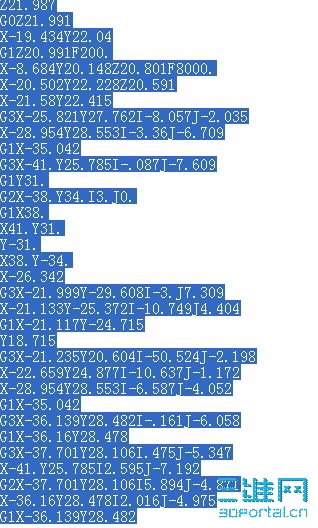

 楼主| 发表于 2010-3-29 21:40:24 | 显示全部楼层 来自: 中国广东深圳
后处理出来的NC程式如图,其它地方全部G1没有G0,只有下刀深度前有一个G0,大伙说说这是不是安全的。
发表于 2010-3-29 21:42:23 | 显示全部楼层 来自: 中国广东东莞
补充一下,GU和其它CAM软件也是使用相对跳刀的,他们也不碰,系统为法兰克200i和21i,  请问楼主这两个系统会不会碰。
' G4 J$ J9 i# W7 [5 Wlb19841028 发表于 2010-3-29 21:09 http://www.3dportal.cn/discuz/images/common/back.gif
" T. B8 x- r( r9 V& j. B1 K9 h9 \: i7 J) J2 n6 y5 n4 L: A
呵呵.......UG会不会撞,你可以到NX CAM版找贴看看,这都是老话题了.  L2 e: l* D1 J  J
200I偶没用过
4 k$ r+ O. Q, D1 i. o! z21 I不会 , 因21 I  G0移动跑点对点.的.

发表于 2010-3-29 22:01:00 | 显示全部楼层 来自: 中国广东东莞
9# lb19841028
9 \& Q& M, k. {, S6 c, u3 J
& y: I8 l7 Q2 s/ j所以我开始就说控制器是关键,控制器不是跑点对点的话,唯有在POST做文章
3 `) s3 Z5 V: ?) L% h9 v8 k整张高速提刀移动的玉照给你养下眼' l2 L5 E) G0 Z& [# c0 o9 n+ ]
: C! R" T1 S/ k6 h
; r7 Q3 ^" x; ]/ b
 楼主| 发表于 2010-3-29 22:32:07 | 显示全部楼层 来自: 中国广东深圳
楼主你的跑车不赖呀,没看到车牌呀。要当心交警哟!! n4 ?1 s5 w+ F4 b6 T. N
是呀,在软件里看它是提刀了,也跳过去了,就是不知道在机床上如何?还有楼主,如果我锣了几个工件没事,是不是就说明后面就没问题了,可以放心的用了。
发表于 2010-3-30 00:11:26 | 显示全部楼层 来自: 中国台湾
只設1.0不夠...3.0會比較保險點
/ i: x) l, E* c0 z當開粗後的殘料階梯.那個殘料大時.....設太小移動"有機會"會打到殘料.我遇過
5 n* C" q, V5 e# T- W$ c4 E計算是由曲面偏置計算.不包含殘料高....經驗是這樣
发表于 2010-3-30 07:29:15 | 显示全部楼层 来自: 中国河北保定
俺一直都是5.0  呵呵  安全  慢点我所谓

发表于 2010-3-30 14:13:32 | 显示全部楼层 来自: 中国广东东莞
机器上执行,XY数值随便.
2 m, W. N& X/ ]8 x- L2 G1 RG91G28Z50+ e7 A. X+ r# |% {4 W
G0X200Y300
" }. C* Y% D2 e2 O( F  H2 NG91G28Z60
8 S' ~7 Y- M& T1 y: t4 e  w; I  d1 N9 M6 `( r
XY若是跑直线,就是点对点,安全5 B. g# g) w  a; I5 u  @* w
XY若是跑"L"型........嘣!!!
: Y1 z5 }/ ~- O+ j( G& G有人说可以改机器参数, 我所知,老系统改不了的( ~6 L6 G( J2 Z4 N
自己慢慢体会..........

正解,新控制器能改,老控制器改不了,抬到安全高度编程时最好是少跳刀或改后处理。
