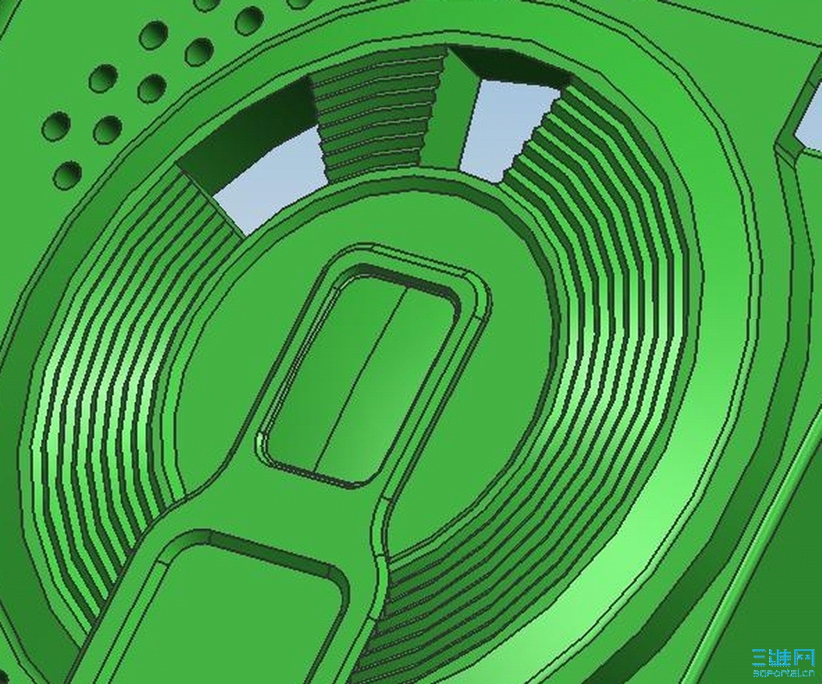

此处为圆形锯齿状,因产品要电渡模具需抛光处理。请指教用什么好的加工方法

你这个圆形锯齿状还用抛吗?粗加后,负刃角精加就成镜面了,要试着磨刀。镀后可化学抛光。. D- V9 l# ~) x" p; w/ S* J# T
我常用的方法是手工抛光,将砂布卷成棒夹在电磨头上抛。

多谢两位,我指的是模具加工。我们以前是镜面火花机加工,但经过抛光后效果并不是很满意。见一些样板的确漂亮多了。我估计应是有别的什么抛光技术,比如三楼说的化学抛之类的。手工是抛不好的,太小了。

可以用电解抛光。
! H) u7 H/ Z9 F1 R" y  G; D电解抛光优点:
9 S" H4 s7 r1 L( p* e! u⑴内外色泽一致,光泽持久,机械抛光无法抛到的凹处也可整平。. y7 Y) l' I, U
⑵生产效率高,成本低廉。; {  I3 X- H" \% X+ I. S& D
⑶增加工件表面抗腐蚀性,可适用于所有不锈钢材质。& i( e( [2 F0 t6 w
电解抛光工艺:除油--水洗--除锈--水洗--电解抛光--水洗--中和--水洗--钝化--包装

+ i. [% Z" m* a" x8 R1 P 电解抛光达不到楼主的要求。
% \2 [2 p4 K8 I4 g4 Ezhenggp 发表于 2010-4-4 12:37 http://www.3dportal.cn/discuz/images/common/back.gif
& b8 G- |! n/ o* l- S9 W6 v0 l用什么牌子的镜面火花机?

德马克。
