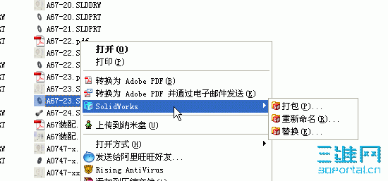

' a7 C% D( K4 G/ ]$ C( R7 P# q# f. A( L3 v) K) S& n7 O
可以选择文件后点右键,里面有SW的重命名的。5 \3 G; C0 f" c: `

发表于 2010-3-30 14:17:18 | 显示全部楼层 来自: 中国江苏无锡
4楼的方法真好,谢谢提醒

发表于 2010-3-31 22:44:14 | 显示全部楼层 来自: 中国广东东莞
我的右键为什么只有打包,而没有重新命名和替换?

发表于 2010-4-1 08:24:44 | 显示全部楼层 来自: 中国浙江温州
为何我的只有“打包”
; l3 F$ t( i- H4 P 4# 阿牛2005
发表于 2010-4-1 09:45:19 | 显示全部楼层 来自: 中国辽宁沈阳
我的也只有打包,是不是没有装solidworks explorer
