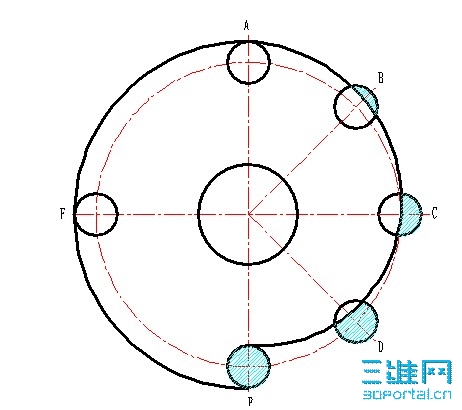

一直在研究这个,想给阴影部分建一个数学模型,现在只用到MATLAB拟合得到了关系式,有没有直接建模可以得到的,请教高人
发表于 2010-3-30 09:37:07 | 显示全部楼层 来自: 中国广东汕头
你得先确定你的曲线方程,你是什么曲线?
 楼主| 发表于 2010-3-30 14:09:25 | 显示全部楼层 来自: 中国浙江杭州
本帖最后由 wakang 于 2010-11-7 16:15 编辑 & H2 D  {2 \5 J2 n4 @& _$ W! _
: y6 `+ d9 Z* g1 P2 v. Z
2# liweisky
; A/ g4 r4 i8 E: U和圆相交的是阿基米德螺线!谢谢
. S" d# j& ]$ {2 u2 p6 N+ h. T& m3 L1 t+ m
阿基米德螺旋线的标准极坐标方程为/ i' i( L, I, x/ l5 d( f
   ρ=at+P0
! @5 k9 p0 _* F1 x5 ]# V  Z7 k  式中:
+ @4 u( ]/ w+ T  a—阿基米德螺旋线系数,mm/°,表示每旋转1度时极径的增加(或减小)量;! O2 S3 {& v& T, O% _
  t—极角,单位为度,表示阿基米德螺旋线转过的总度数;
4 }+ Z" p; ^( T1 x6 S8 J7 d  ρo—当t=0°时的极径,mm。
7 f! |" ^0 k+ {9 z* B我的方程ρ=3/180 t+5,小圆的半径为1.51 M  D. j$ G  [
大圆的半径8

只求一处的,比如B点的,不是总的面积" U( b; S! |4 v( S6 q% v) W

发表于 2010-3-31 09:34:35 | 显示全部楼层 来自: 中国江苏南京
图形看起来像渐开线。
