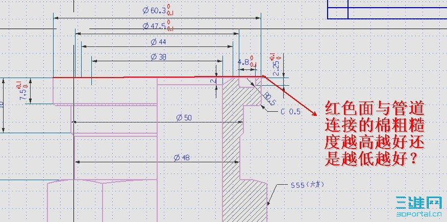

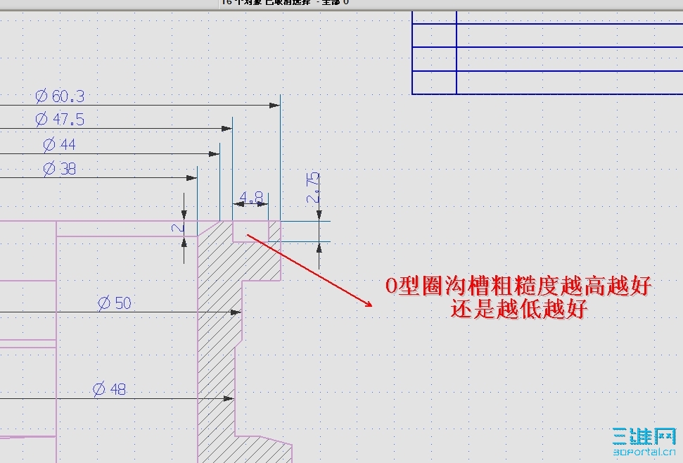

" w0 H% a8 v2 v关于0型圈沟槽的粗糙度~小弟刚毕业初学机械设计~对于粗糙度要求概念含糊不清~麻烦大侠指点3 ^' w  a3 V- ?# I0 o2 t# J/ e/ H' R

O型圈沟槽粗糙度:' p& P# r7 m  C
静密封-3.2(1.6);  y" v" g" {+ w6 n; p
动密封-1.6(0.8)。

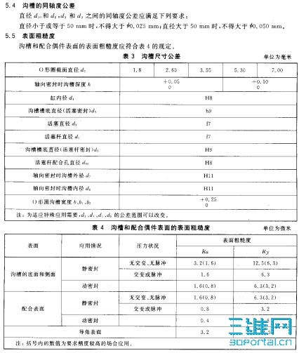

根据O形密封圈在标准中选择吧。( o. I4 H# i0 h2 ?0 H2 ~5 j! \$ ~
GB/T 3452.3-2005 液压气动用O形橡胶密封圈 沟槽尺寸
4 U& t; D+ C/ A2 P+ |- lhttp://www.3dportal.cn/discuz/viewthread.php?tid=120316

给你个设计参考图表,以便使用。

楼主所示的两个位置的粗糙度都是越低越好,也就是表面越光滑越好。最高不要超过3.2.否则可靠性会明显下降。如果两个接触面达到研磨以上的精度,平面度又好的话,可以考虑不用密封圈了。

Ra3.2足够了,因为O形圈在里面是要变形的。

虽然粗糙度越小越好,但要考虑加工性。
( L; J% `: x4 R! a8 t+ p一般在Ra1.6~Ra3.2之间。

同时槽口的小圆角必须有,还有导锥,而且要光滑,以防损伤密封圈
