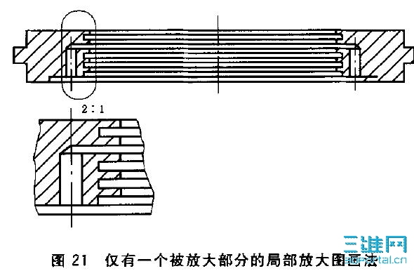

国标图纸中的放大图,题头是什么啊
" K& s5 X7 I  o/ w/ L# c3 F  W怎么标注
  r1 P) ?4 w# `' D+ Z' D$ U5 F% d哪位能提供一些样子啊

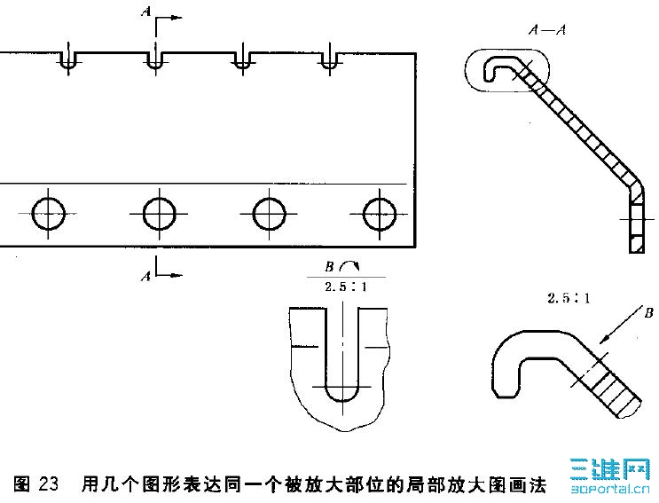

发表于 2010-3-30 11:08:37 | 显示全部楼层 来自: 中国上海
详细的要求和解释还请看GB/T 4458.1-2002《机械制图 图样画法 视图》:
4 P; h& v" K  y2 u: N3 O; q& Shttp://www.3dportal.cn/discuz/viewthread.php?tid=155104

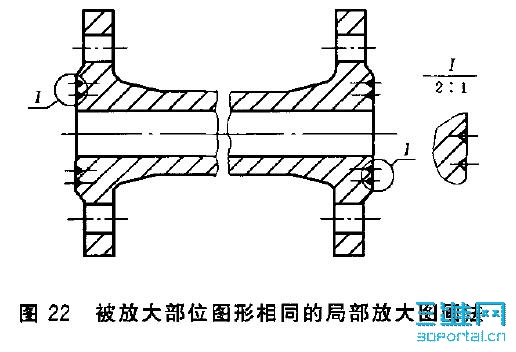

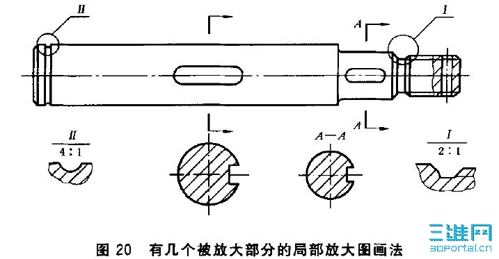

发表于 2010-3-31 08:58:17 | 显示全部楼层 来自: 中国山西太原
$ D" }5 i, Z3 c, ~# A% J
+ u1 L6 [0 i+ f# b按国家机械制图标准规定,图纸中的放大图放在图中适当部位,“题头”用大写罗马数字表示某处放大,下面隔一横线,线下注放大后的比例。两处及以上,分别用罗马数字表示,若图纸中只有一处放大,横线及罗马数字不标,只标比例。样子如3#所列。
