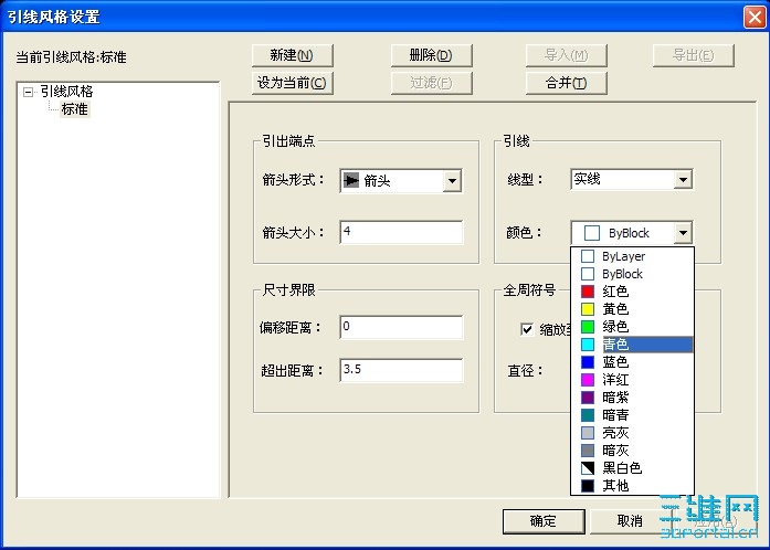

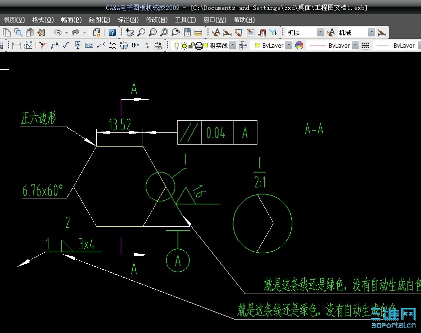

发现引线颜色不能统一的问题,希望得到帮助:
* r1 U2 V* y8 u" F- T6 J" E0 Y$ P# p1、正常打开caxa2009 R3,调出任意模板,画图,标注2个样式:1个为粗糙度,1个为基准,都要带有引线。# X% ]; [) n2 R/ C" b9 `$ Z
$ Y! F4 U7 {) ^; R* I' A0 n& }+ B
1、正常调用BLANK模板,画图.jpg " o4 k+ {: O3 I& @! A; I

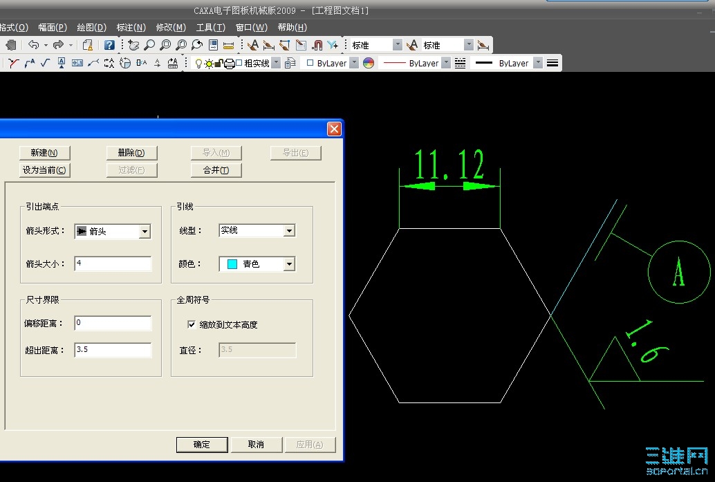

6 C' s( Q; C# S  \- t+ Y: ]" @5 a2、修改引线风格,把引线换为其他颜色; d. X: Z: x  r4 p  b: q! _
$ T6 p, e1 T) w( }* W* R2 i4 d
2、修改引线风格.jpg 7 C" V$ N  k9 k9 `
+ N+ X9 d" R% b" p

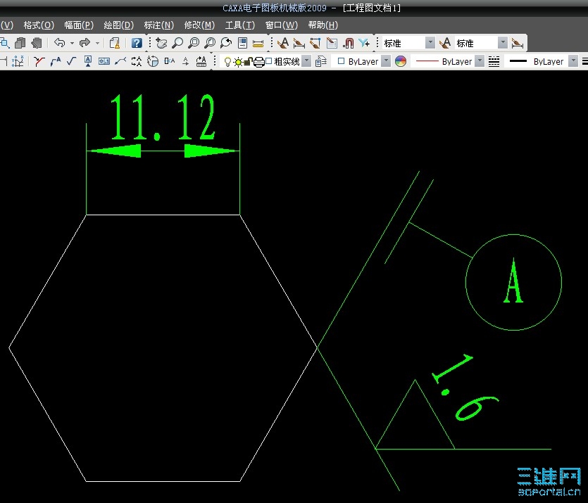

3、修改引线颜色后,显示结果为,是不是2个引线不一样?
) G: ?6 F5 z, O+ [

$ Z2 E0 _4 y. U5 U4、对于基准:字可以定义颜色,基准符号也可以定义颜色,引线也可以修改颜色
, j6 M# f3 @; T     对于粗糙度:字可以定义颜色,粗糙度符号也可以定义颜色,但此引线就是无法修改颜色/ A2 n/ A3 k+ a/ p3 X
  z2 G" B& I; S2 G0 |
以下我的制图习惯,所以希望得到帮助,谢谢!  \0 @  D+ C, a* l- v  |0 B

发表于 2010-3-30 19:25:34 | 显示全部楼层 来自: 中国河南郑州
那条线的颜色应该改尺寸线层的颜色。

发表于 2010-4-17 22:00:53 | 显示全部楼层 来自: 中国安徽淮南
不提倡更改特定层的颜色和线型,最好都设置成“随层”。
