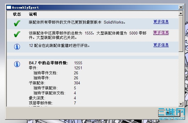

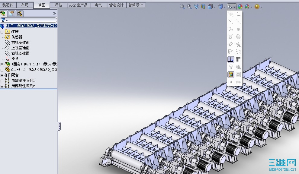

见下图。“隐藏/显示项目”中,显示基准面,草图等,都为灰色。( m* P, k' b% V% R0 w: r# |" T
在装配体中新建的草图,画完了退出草图之后,草图就不显示,除非选中,零部件没有轻化,也没有开启大装配体模式,
) ^6 }( \6 E' ~3 [% K% W这是什么原因?还是设置有问题。前前后后翻了一遍,每看到那里设置的问题。模型也是直接用SW建的

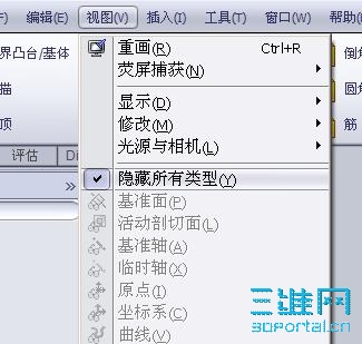

发表于 2010-3-31 09:16:09 | 显示全部楼层 来自: 中国广东东莞
你看一下你是不是把菜单----视图---隐藏所有类型(Y)----打钩了
发表于 2010-3-31 10:50:23 | 显示全部楼层 来自: 中国江苏苏州
1.JPG , B6 g; N+ [6 H7 m, X9 z1 A9 l
5 E+ O* t  ?" y* Y( @
取消勾选 隐藏所有类型
+ j3 T( d  A6 O1 r( _  y8 D% W4 l6 [  }+ v1 H' A- [7 \
之前我也遇到过该问题,后来直接问的客服。。
 楼主| 发表于 2010-3-31 14:26:51 | 显示全部楼层 来自: 中国辽宁沈阳
没有。3楼和4楼说的那个选项,没有选中。
