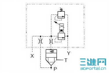

1 n+ j1 H0 l$ e8 I$ l8 j# K如题,组成插装式比例溢流阀,其中二位插装阀(压力功能的)生产厂组成的比例溢流阀使用压力350bar,我想选择耐压400bar的比例先导阀,然后采用原厂的插装阀芯,盖板自己设计加厚,不知道阀芯在400bar压力下会不会失效?应用时阀芯应该在压力油中浸,我同事说应该没问题,但是有点担心会不会不好用?各位使用过二通插装阀的来指导一下

溢流阀超压使用不合适。主要是阀内弹簧不配套。

个人感觉这个弹簧应该是个刚性很弱的弹簧,压力主要有阻尼孔引起压差来控制,我主要担心这么大压力下阀芯零件是否损坏?不过还是很感谢你的热心帮助

阀芯应该没什么问题,主要应该考虑密封。

应该没有问题。插装单元的的主要配合就是阀芯和阀套的密封线,在400bar下不会破坏。其余部分并不存在强度问题。选择耐压等级高一些的O型密封圈就可以了。

控制盖板可不可以采用耐压31.5的呢?很多厂家单纯买插装阀芯根本不卖给你

控制盖板,你要算了,首先看多大的插装阀孔多大的外径,算出相应的使用螺栓,可以加宽和加厚,同时加大螺纹直径,但是有个问题,就是集成阀块的体积增大

已经找到耐压420的插装阀与控制盖板,就是力士乐的,先导阀采用BIERI的,完全满足要求,谢谢以上各位朋友
