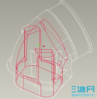

问题不明确,是在装配图纸里吗?
发表于 2010-3-30 17:27:40 | 显示全部楼层 来自: 中国广东珠海
如果是装配图里方法如下:
! }# }. ]2 T( O; w& G4 ^eati-comporent operations-cut out,然后选择你不要的零件,就可以啦!
 楼主| 发表于 2010-3-30 17:37:19 | 显示全部楼层 来自: 中国河北秦皇岛
不是装配图  是零件图
发表于 2010-3-30 20:37:21 | 显示全部楼层 来自: 中国广东广州
复制曲面,实体化切除。
