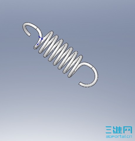

弹簧2边带钩子的       未命名.jpg 像这个样子的, 高手来个源文件!, 小弟在 此, 谢谢了。 !
发表于 2010-3-30 19:36:44 | 显示全部楼层 来自: 中国浙江宁波
两边用3D草绘,组合曲线,应该是这样,好像在论谈上见过

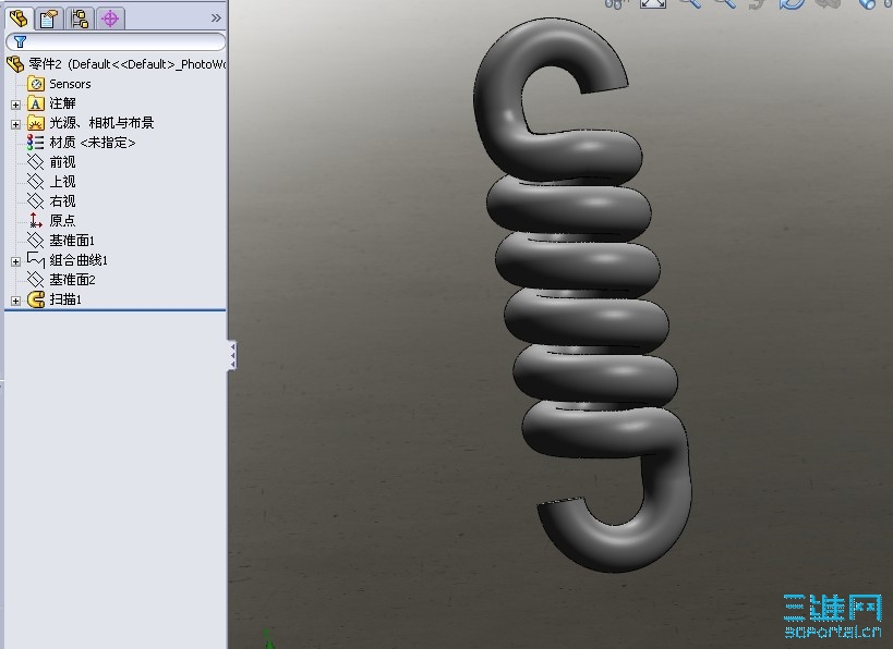

利用投影曲线和 3d草图
3 {/ o" d/ @" z$ R! b/ e& Z' R- k自己大概花了一个 比例不是很协调 楼主就将就着吧
零件2.rar
