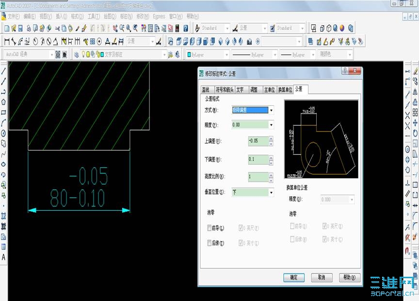

大家好,请问你们一个问题( b4 @% |, m0 i; }) u, Q! o( s
如图所示7 P# M2 R8 o! O. _$ g
80的上下偏差分别是-0.05和-0.15 z) W8 `/ N6 u/ F

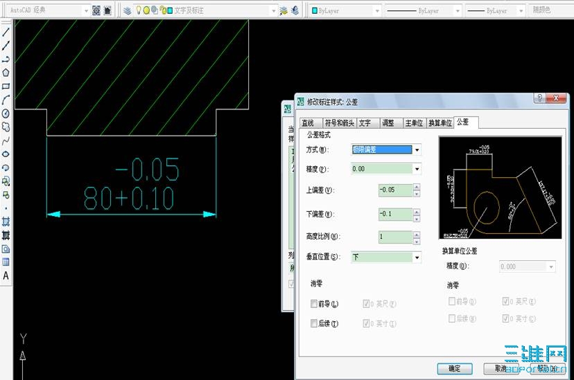

可当我输入下偏差-0.1时,最终的标注结果却是+0.1;% z0 ~. d6 j; {; q
当我输入下偏差+0.1时,最终的标注结果才是-0.1。0 u( T& o& S$ ^6 G  S$ `7 u9 U! I/ f
请问大家这是怎么回事。7 A  [  |0 j. G* ?
谢谢了

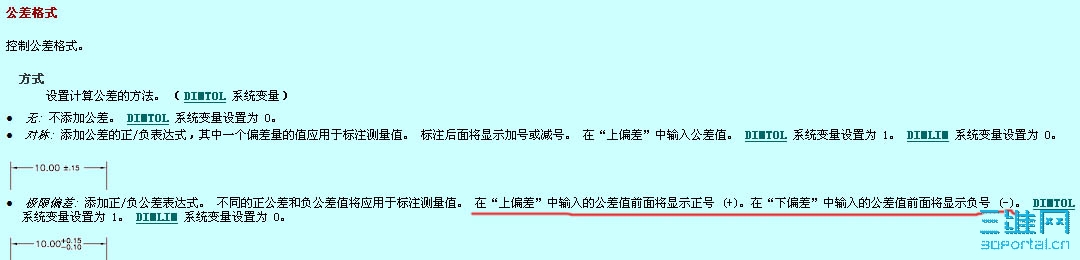

当公差格式为“极限偏差”时,系统默认在“上偏差”中输入的公差值前面将显示正号 (+)。在“下偏差”中输入的公差值前面将显示负号 (-)。所以如果想让“上偏差”显示为负号,得在数值前加负号;而如果想让“下偏差”显示为正号,得在数值前加负号。& _( F; H7 d2 ]6 B* q, L/ [0 q
