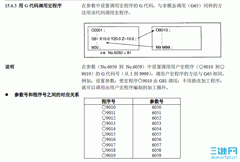

发表于 2010-4-18 22:13:00 | 显示全部楼层 来自: 中国江苏无锡
用G代码调用子程序
