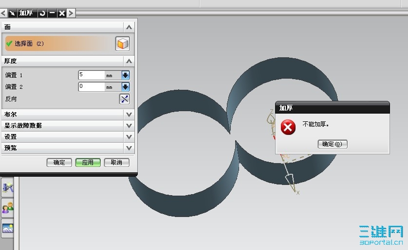

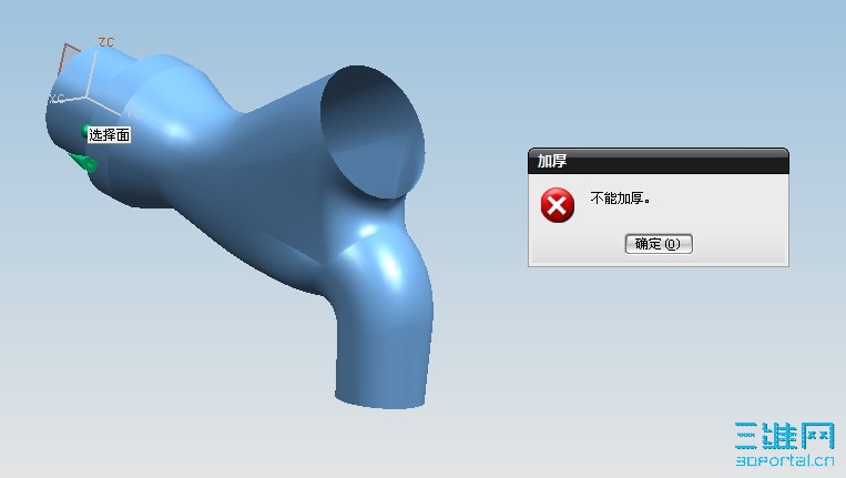

刚刚学曲面,在画完下面这个图时加厚该片体时发现无法加厚。请高手指点下 帮忙分析可能主要是那些关键地方出错了。) r. w1 D9 w" o# P: k2 @

可能有的地方有尖角
发表于 2010-3-31 08:08:17 | 显示全部楼层 来自: 中国浙江杭州
还是前面的问题引起的,曲面与曲面之间没有光滑过渡,有尖叫,自然就不会让你加厚。

前面两位的回答是正确的,应该是曲面本省质量的问题:
. S3 N$ L! M$ T$ P7 J, V6 d( o6 g$ Q
% H/ x* ~  g4 ]. p8 S3 t因为类似于抽壳、偏置、加厚都是将选中的面法向偏置的结果,当相邻面的法向之间的夹角小于90°,且偏置的距离比较大时,法向操作的结果就可能会使得相邻两面或多面产生自交现象,从而改变原有实体的拓扑结构,这是不允许的,所以导致操作失败(详见《UGNX高级开发实例》p47的相关叙述);
9 ^; K. |4 ~! U& _0 l. G5 Z0 c
& U9 g0 j& q% |' Y, ^将曲面光顺、或减少加厚距离试试看。

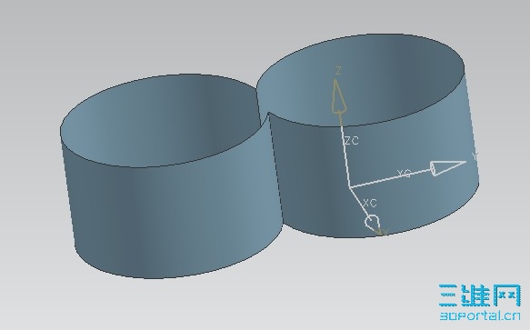

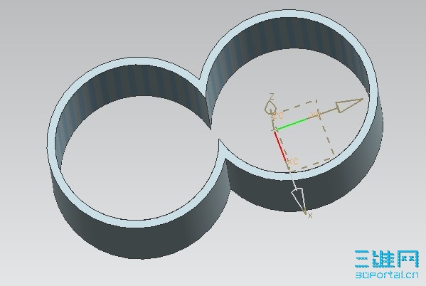

33.jpg 22.jpg 如图所示图1为向内加厚5出现报警,因为两环之间部分有尖角,加厚之后尖角处分离无法自动生成尖角,而图2是向外加厚5,尖角处相交,可以生成尖角,可以完成。

自动拟合,或者分开来加厚,把不能加厚的地方做面补起来再实体化。

简化下模型,进行加厚,一个个排查,看你的加厚错在那个节点上。
