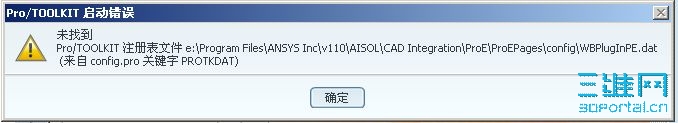

[已解决] 启动时出现pro/TOOLKIT启动错误

- e2 h* n4 h; m5 t我启动proe时出现pro/TOOLKIT启动错误,请教高手如何解决?
 楼主| 发表于 2010-4-1 15:24:32 | 显示全部楼层 来自: 中国浙江金华
Ansys 11.0注册文件坏了,我把config.prio文件中的PROTKDAT C:\Program Files\ANSYS Inc\v110\AISOL\CAD Integration\ProE\ProEPages\config\WBPlugInPE.dat删除就不出现上面的对话框了.
