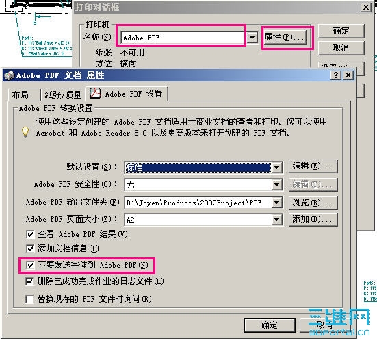

我使用的solidedge是 V1.7版本,PDF 是7.0版本,当我把solidedge工程图转换为PDF 时,发现图纸中的直径符号变成一个带圆圈的 P字 ,有谁知道这是什么原因吗?可否不更改软件的版本,通过设定来解决呢?

& }/ F4 g& Q  O8 W7 e! e* [我怎么没遇到过这样的情况,我的PDF也是7.0
& @& b* e6 D. W你是用另存为PDF还是用打印为PDF呢?
+ {% S( D) N; R5 e' t我通常用打印为PDF.里面有个属性可以修改,如果为另存的话就不知道怎样设置了.$ g/ b% m* t: i) }  T  p: X6 y' O

 楼主| 发表于 2010-4-3 13:12:12 | 显示全部楼层 来自: 中国广东广州
先谢了 我回去试试!
