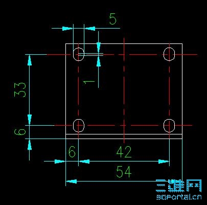

8 o% q: C0 U! t6 I- u, _. l' v附件中的四个相同的槽口该如何标注,有没有类似多个孔那种n-xx的那种标注?

发表于 2010-3-31 11:04:38 | 显示全部楼层 来自: 中国浙江杭州
没有你说的那种标注,选择线性标准 多行文字 将需要标准的打上去就可以了,这个也是很方便的;
 楼主| 发表于 2010-3-31 11:15:02 | 显示全部楼层 来自: 中国辽宁沈阳
那说明4个“直槽口尺寸一样”怎么办,在技术要求里说么?
发表于 2010-3-31 12:09:42 | 显示全部楼层 来自: 中国浙江台州
直接用直径标个4-%%c5。你这个图最好不用线性标注。最好用直径标注。再前面加个4-就可以了。表示这4个孔是一样的。
 楼主| 发表于 2010-3-31 13:02:36 | 显示全部楼层 来自: 中国辽宁沈阳
4# 6855299
& Y7 g. B6 X+ ^3 p2 }3 P! Z, ]& A那四个是直槽,不是圆孔,我只是想知道如果不加其他注释,是不是所有的加工者都能看明白任何加工
发表于 2010-3-31 15:13:31 | 显示全部楼层 来自: 中国广东珠海
在你的图纸中尺寸5后面增加4X 和尺寸1后面增加4X就行了,大家都看得懂的.(其意思就是4个吼都是一样的尺寸).
发表于 2010-3-31 15:22:46 | 显示全部楼层 来自: 中国广西南宁
5 f8 N: h! ~, Y; H/ E6 T& |; }8 T/ D1 _
在你的图纸中尺寸5前面增加4处就行了
