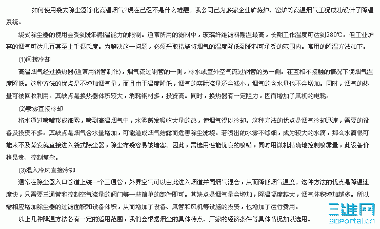

& b- E& X5 F, A7 N   现在本人遇到了一个棘手的问题,耐火砖厂排烟量在15000立方 温度在400度 想除尘,使用袋式除尘器温度太高,如何降温啊 谁有好的建议,先谢谢大家了。急急急急急,期待中!@=@
发表于 2010-4-8 12:37:53 | 显示全部楼层 来自: 中国浙江嘉兴
可以参考下,见贴图里的方法说明。
发表于 2010-4-8 15:46:43 | 显示全部楼层 来自: 中国江苏南京
贴图里的方法(2)是最不好的,是用换热器还是混入冷风需要在满足技术可行的前提下,考虑经济上的合理性,可以把两个方案都做出来,比较下

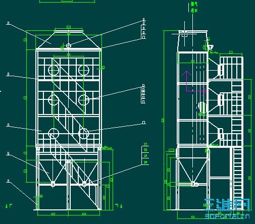

发表于 2010-4-8 17:10:08 | 显示全部楼层 来自: 中国山西太原
热烟气可用空气冷却器降温,温度降至160℃以下,就可用袋式除尘器除尘。滤料用P84,可长期使用。
0 G  ^& D8 t# S* P/ G4 I空气冷却器外形如下,热烟气走管内,冷风由轴流风机吹向管间。
武昌鱼 + 3 应助
发表于 2010-4-28 23:25:32 | 显示全部楼层 来自: 中国台湾
. L1 l) Q( D- F8 j, @: H5 t5 a6 l" E' w- \
还是使用喷水降温吧!!比较不怕磨损!!且控制简单有效!!
