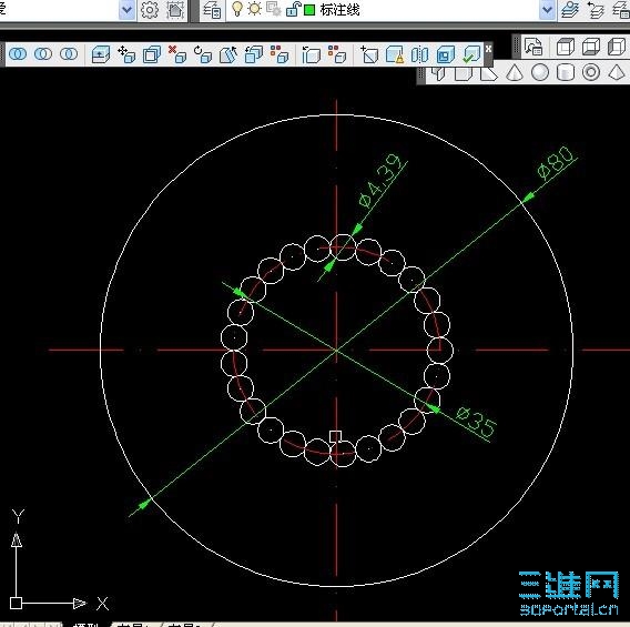

假如:有一块直径80圆形钢板在上面平均分布直径35的圆形小孔25个,请问如何做到?可以用CAD能画么?
发表于 2010-3-31 12:57:46 | 显示全部楼层 来自: 中国浙江台州
本帖最后由 6855299 于 2010-3-31 12:58 编辑 9 S# l# R% u/ H  h( l% i+ a3 @
7 K* d' x1 n7 A( l: |. A, D/ B8 o你的意思是这样吗?如果是,那附件里有DWG文件你自己下载看
3.dwg
55.63 KB, 下载次数: 2
发表于 2010-3-31 13:57:19 | 显示全部楼层 来自: 中国广东广州
不太明白你的意思,用圆形阵列可以作出来
