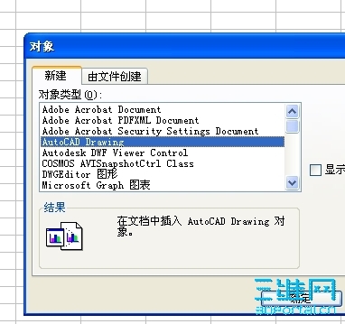

在2003里的“插入”功能里有可以直接插入CAD图形的功能,我一直是用这个方法的,感觉图形都没变形过,在Excel 2003的菜单栏上的“插入”-“对像”-再找到autoCAD图形的选项了,在Excel里会直接打开一个新的CAD空白档,你把你画好的CAD图复制一个到这个当前的CAD空白档时在,再存一下,就自动插入到Excel,效果很好的.
8 e8 e- f- x* @
9 W8 N" l$ \3 P0 P: f4 U- Iwrod里也是一样的原理.
