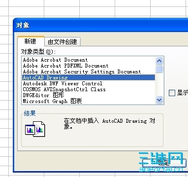

插件我是不知道,
; ?" k: M. p- e; o但是你在Excel里从insert-object-选择autocad drawing.然后在复制CAD的资料到刚出现网格里存就行啦!
发表于 2010-3-31 15:03:24 | 显示全部楼层 来自: 中国广东珠海
在2003里的“插入”功能里有可以直接插入CAD图形的功能,我一直是用这个方法的,4 T& `. z- ]$ a  k; x" {
在Excel 2003的菜单栏上的“插入”-“对像”-再找到autoCAD图形的选项了,在Excel里会直接打开一个新的CAD空白档,你把你画好的CAD图复制一个到这个当前的CAD空白档时在,再存一下,就自动插入到Excel,效果很好的

发表于 2010-4-13 08:48:35 | 显示全部楼层 来自: 中国江西赣州
我也是用插入对象做的
