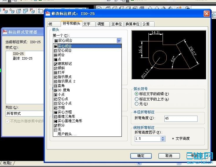

CAD制图标注时箭头是空心的,怎么回事?我选的是实心箭头,但是填充图形也填充不了,是哪里设置搞错了,谢谢大家了
发表于 2010-3-31 13:02:49 | 显示全部楼层 来自: 中国浙江台州
你在标注样式管理器里修改。如果不知道是哪一个。那你输入命令:dimstyle就会弹出这个窗口,如图:

发表于 2010-3-31 19:42:56 | 显示全部楼层 来自: 中国江苏无锡
输入命令FILL回车后输入ON就可以了。

发表于 2010-4-7 12:52:57 | 显示全部楼层 来自: 中国湖南益阳
形位公差的箭头更改成实心的只能用近似修改,因为形位公差符号是以字体来定义的。一般为gdt.shx字体,acadm为amgdt.shx。可以用相关工具将其反编译成shp文件,修改后再编译成shx文件。我曾经更改了amgdt.shx中的箭头定义(用增加网格,打印后为实心,但由于没耐心,网格较粗糙),如有人需要,倒是可以提供作参考。

发表于 2012-11-26 15:03:20 | 显示全部楼层 来自: 中国湖南衡阳
rongjian 发表于 2010-3-31 19:42 static/image/common/back.gif
- W/ O' r5 D5 Q1 }输入命令FILL回车后输入ON就可以了。
0 ]+ b" L# i! r; _: A: y牛X  可以啦 谢谢
