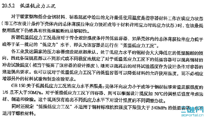

低温低应力压力容器的材料需要做低温冲击试验吗?
' j9 K0 B2 l8 n8 E8 H) \例:使用温度为-28度,属于低温低应力范围,按低温低应力设计的换热器,其主要受压元件需要做低温冲击试验吗?1 F' o  q* {0 ^( Q  A# L7 d
     观点一:既然属于低温低应力范围,就应该不按低温容器看待,所以不需作低温冲击试验。
! M5 ^) K# Z" W3 ~/ N1 _     观点二:GB 150中4.2.8条规定的是使用温度,低温低应力情况下可以提高设计温度,使用温度和设计温度是不同的概念,需要按GB150对材料进行低温冲击试验。
3 H" a; j8 d/ t% }% H5 ?% E( g大家怎么看待这个问题的,欢迎讨论
 楼主| 发表于 2010-3-31 15:20:32 | 显示全部楼层 来自: 中国湖北武汉
我自己认同观点一,但我设计的这套换热器在审核人那里没通过,他认同观点二。个人觉得没必要作低温冲击试验了,增加成本,意义不大。

/ Y' h; A1 |& }: V) X& U如果完全适用于“低温低应力工况”的话,冲击功还是要打的,关键是打多少度的冲击功的问题。
5 J& U# T9 |) f. _% M对于使用温度和设计温度的问题,个人认为是一个概念,只是表述有瑕疵而已。" G+ h5 d6 e3 A2 I% H$ M, q+ o0 g
针对以上案例,建议打-20度的冲击功。

( a$ O; G" }1 K3 q$ y; \2 J应该做低温冲击试验,这是压力容器标准规定的。.$ A- \7 p" ~' C% J1 `3 x3 k
当然,楼主可以看一下标准中规定的豁免条例中有没有该项) z) Q' q% u' A0 ?% M  q
如果有,也可以不做低温冲击实验
, ?) Q/ \$ Y3 Q. Z: Z# w但稳妥起见,还是试一下的好。
( ^% z8 C# W, J! o+ ^; I对于楼主举的例子,建议使用-45摄氏度下的15MnNiDR这类钢质。# H4 W( k8 j7 s; A" D  _
因为这样可为焊缝留足够的余量,

这个还和材质有关,如果用的是奥氏体不锈钢或者镍钢在-28摄氏度情况下是不用做冲击试验的,但是用低温碳钢就要做了

最好按相应的低温容器用材选材,但制造和检验不必遵循低温容器规定,可以不做冲击试验,结构、无损检测要求等要求都不严格。
; c  ]* g# K  v- }' w, C   有的设计者选常温容器用材,尽管实践没有听说出问题,但这一点有争议,因为GB150的2号修改单讲的很明确,“在任何工况下,钢材表面的温度不得低于允许的最低使用温度”(大概这个意思)。钢材表面的温度不就等于介质的温度吗?所以,安全起见,不选常温用材,除非将来GB150有了明确的说法。
