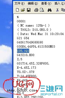

在后处理文件加上G05.1Q1,哪位大侠能帮忙了?
" J& }2 k0 N! _' k; p
4 H( E. Y4 e/ z, f. M
2 o+ c$ h  Z2 L3 Y  ~每次都要手动在程式上加上G05.1Q1,想请哪位在后处理上帮我加上,附件为后处理和一个手动改好能上机跑的程式,请大家帮帮忙了,谢谢!
POST.rar
24.27 KB, 下载次数: 35
发表于 2010-4-1 18:55:18 | 显示全部楼层 来自: 中国贵州贵阳
我可以 ,但我用UG,%

发表于 2010-4-2 23:33:05 | 显示全部楼层 来自: 中国广东广州
不难  搞定 !!!!!!!!!!!!!!!!!
新建文件夹.rar
26.75 KB, 下载次数: 66
otnt + 3 应助
 楼主| 发表于 2010-4-6 13:28:46 | 显示全部楼层 来自: 中国山东青岛
谢谢楼上的,马上去试啊
发表于 2010-5-8 08:24:31 | 显示全部楼层 来自: 中国山东威海
学习一下,谢谢
发表于 2010-5-22 10:58:45 | 显示全部楼层 来自: 中国广东佛山
这个是可以加的,不过在机床里设置好相应的选项后,不用改后处理也可以
发表于 2010-5-27 17:30:51 | 显示全部楼层 来自: 中国广东东莞
这个是高速机才用的,普通机读到这个句会停下的,在UG里很好改
