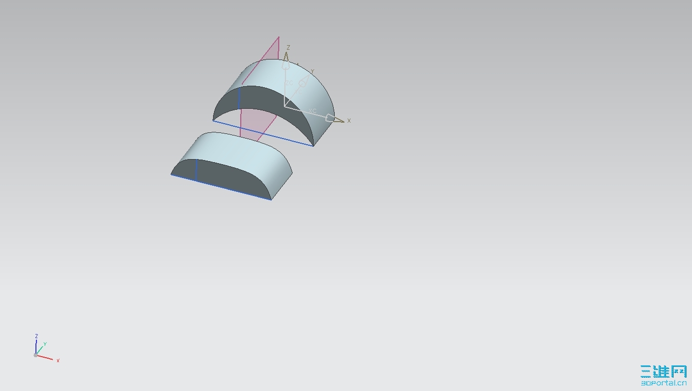

如何把里面变成外面的,我做的不准
发表于 2010-3-31 19:36:46 | 显示全部楼层 来自: 中国山东济南
描述的不是很清楚,首先应该说明一下你的零件是如何成型的,是通过一个弯曲件加两个侧面焊接呢还是拉伸成型,这样才能用决定什么方法展开;如果是焊接,展开比较简单,用手工都可以计算;如果是拉伸成型,建议你把补充面加上后再展开会比较准确;展开的方法最好用分析中菜单中的“一步成型分析”命令。

 楼主| 发表于 2010-3-31 19:45:50 | 显示全部楼层 来自: 中国浙江台州
2# WHC44
6 K$ `1 j& Q! G" r先谢谢你

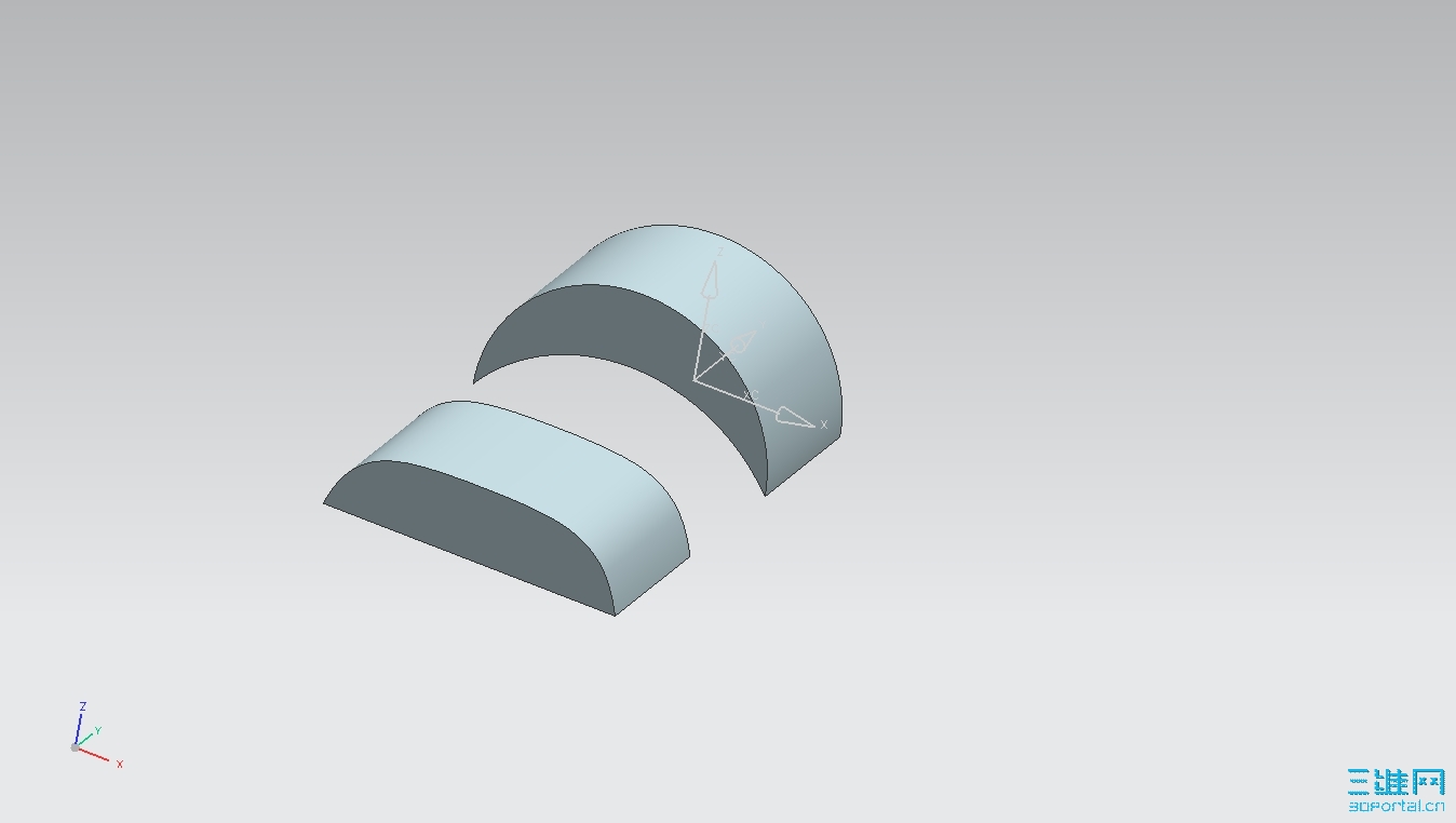

9 M" S" x% z  t( v% c2 N) ~# p: a我的意思是里外横的和竖的线都相等,
 楼主| 发表于 2010-3-31 19:51:12 | 显示全部楼层 来自: 中国浙江台州
2 n6 f+ I1 e2 v# l, Z1 ~# X
7 M4 @! R* P7 `' v- R相当投影下来,这里举得是一个面,实际中应该是很多面,底部是弧形的,将它变成底部是平的,高度不能变(就是垂直于x轴的面和产品相交的截面是不变的,相当于顶面随着底面的下拉也沉下来了)。

发表于 2010-3-31 20:29:40 | 显示全部楼层 来自: 中国安徽淮南
我有点明白你的意思了。9 `' H! _  x+ E3 E; n! L3 z  D
你是不是想说:把你第一张图的右后面的那个实体,放在一个铁板上,用锤子使劲的敲,直到把下面的曲面敲得和铁板贴合,然后就得到你想要的实体了?
 楼主| 发表于 2010-3-31 20:44:59 | 显示全部楼层 来自: 中国浙江台州
5# cloudpeng 0 m; D: R) _! y, z- a: o; [2 C
差不多吧,我不需要管体积,长度不需要延长,有办法吗?

 楼主| 发表于 2010-4-2 22:38:59 | 显示全部楼层 来自: 中国浙江台州
就是压扁呢,把底部压扁啊,
 楼主| 发表于 2010-4-2 22:41:56 | 显示全部楼层 来自: 中国浙江台州
可以这么理解,这个体嘛,就是一个个截面组成,现在截面底面形成了一个弧形,现在把底面放放平,上面吗自然下来了,可是用哪个功能呢,不清楚啊
