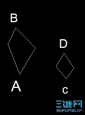

那位大虾会,请帮解释一下

输入SC回车,选中物体,选择基点,输入r,然后选择图形的实际比例,第二点就是选择参照点,你想参照那个点就点那个点。
