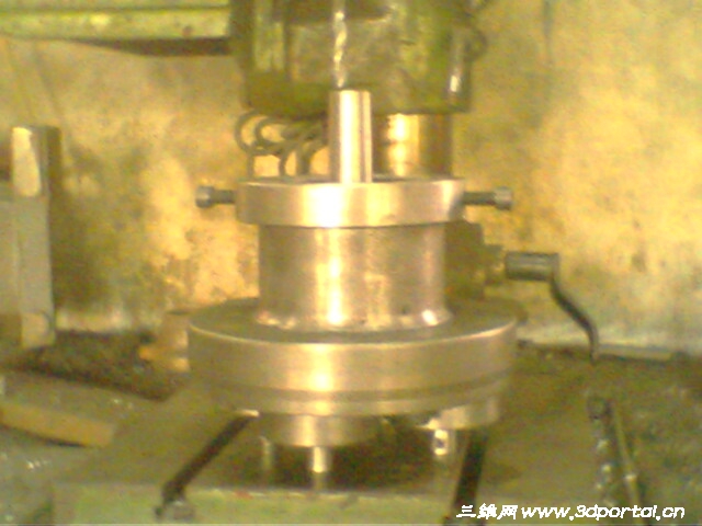

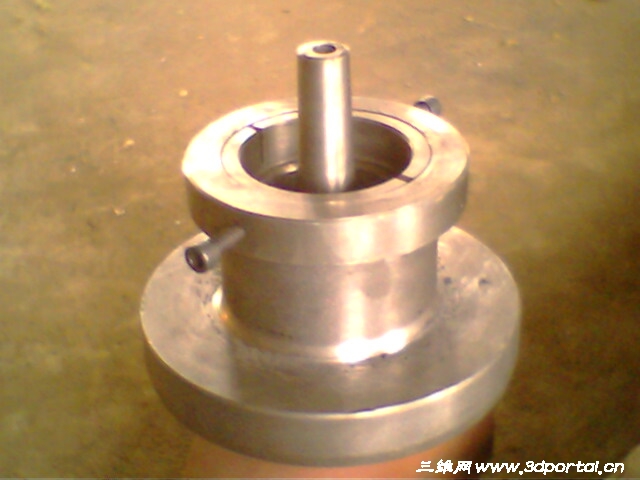

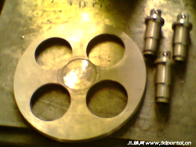

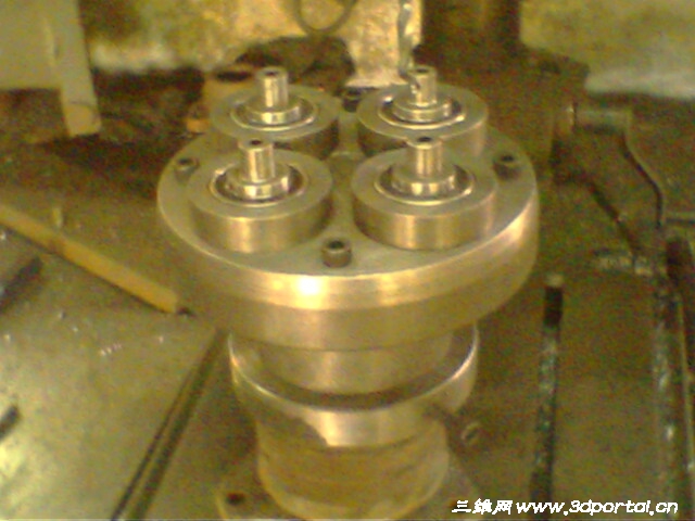

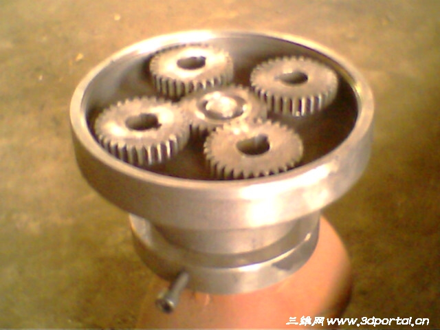

 楼主| 发表于 2010-6-19 11:15:46 | 显示全部楼层 来自: 中国安徽合肥
我做的固定4孔钻攻头 有点大 哈哈 IMG0118A.jpg IMG0119A.jpg IMG0122A.jpg IMG0120A.jpg IMG0124A.jpg
发表于 2010-6-21 08:48:50 | 显示全部楼层 来自: 中国辽宁沈阳
结构上,应该可以。不过,从图示看,孔径较大,提示要考虑主机功率和具体工艺参数的选择问题。
