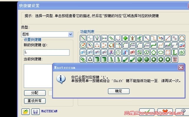

版主啊 我按你的方法设置了 但出现这样的报警
发表于 2012-1-31 13:11:41 | 显示全部楼层 来自: 中国山东烟台
8 X# W" @, j+ _8 N4 }2 [$ S9 w2 E0 `" w9 M# {. G6 W8 w
单个字母 是不允许定义为热键的。是为了不与输入时冲突。可以使用组合键或者特殊功能键来完成。$ l) C8 T! l. _0 T( e$ c
如果非要定义单个按键,也不是不可能的 用记事本打开 mastercam.kmp 手动添加即可。
