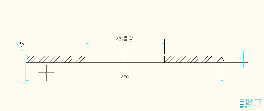

& Q; k/ R/ F+ ~  [/ r大家好,问个问题哦,现在我手上有一个零件,来料是2*70*70的不锈钢片,图纸如图
% q. g" B9 N; m' k0 g- }' a冲床的师傅说落料的话,材料太厚,模具太小,不好搞。我在普车上车的话,打刀尖又或者是划料片的话,刀具不耐用。这个零件的数量是1500件
; V; y, ]( d: k$ H, q6 n8 j0 ]1 I大家说说哟没有什么办法整哦# l3 h# ~  Y- r. f# I4 G
谢谢
 楼主| 发表于 2010-3-31 22:51:20 | 显示全部楼层 来自: 中国湖北孝感
不知道图纸为什么不清晰,外圆是60mm并且倒成四分之一圆,内孔是24mm

车或冲都没有问题' Y4 x" a; v9 u& U: A: w9 c
车外园时用端面切整园( v5 s- o* `7 ]- g9 {2 D
冲时就是平垫冲模

开模冲孔及下料一体.

1500只开冲模好象不是很经济,先用等离子割成圆放少许加工余量再机加工,就简单的多了

用小间隙模具冲,模具费也不贵。1500副还是可以的

开个简易模具冲还是比较合适的,车效率太低了,料薄,不好加工

建议:1.采用“叠片”形式,在摇臂钻上加工内孔;
, e$ e  X/ b) d; r: ~' S        2.做一芯轴,以“叠片”内孔定位、夹紧,在铣床上加工外圆;
7 x/ [3 i5 Q( n6 G5 ^, T8 p        3.再做一套芯轴和压块,在车床上,逐片完成大径倒圆。4 j9 [& f# N- K' j$ t: O) Y' H2 S
        若要求不是特别高的话,可以采用1和3两道序就可以了。
2 l* a1 f6 ]$ V0 B" Q        因为,还有一定的加工余量。借助3中所述工装,仔细点,应该没有问题。

不考虑冲模的话,8楼的工艺是符合实际的经验之谈。

模具费都超过你1500个产品的成本了,支持8楼

8楼的比较经济

8楼比较好,就是需要求设计辅助工装,成本也低.

8楼的方法确实可行
