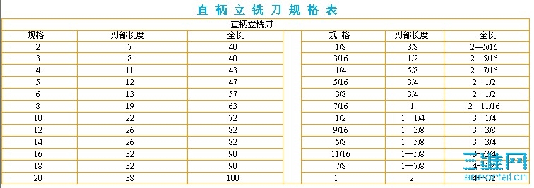

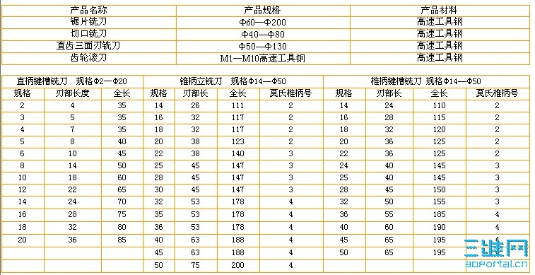

常用铣刀

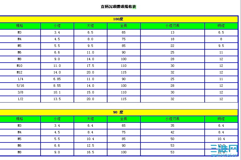

. ?. ~4 i$ c; G1 R! F钻头6 E3 b: x9 C! S3 h5 u
0 K5 z3 ~$ k) G: p& l
3 u2 l3 ]4 w: a# Z. K. n: k/ k5 r
3.jpg - i- O9 F+ \9 Q1 p4 Y% e

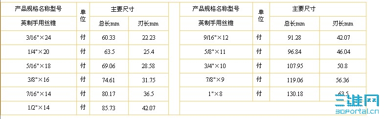

" a6 D/ x/ _, e& L) \' L* O; |0 E丝攻5 p7 x3 q8 `1 z9 C. t& ?9 V
