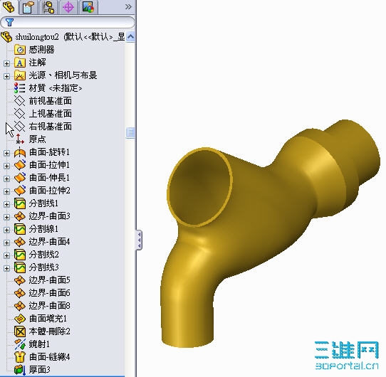

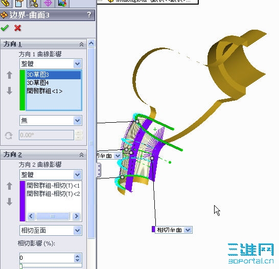

1.既然用了sw2010版 就要放棄旧思唯,边界曲面盡量用曲面邊線不要用組合曲線,因為曲面边線可以相切.

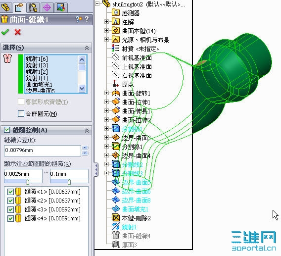

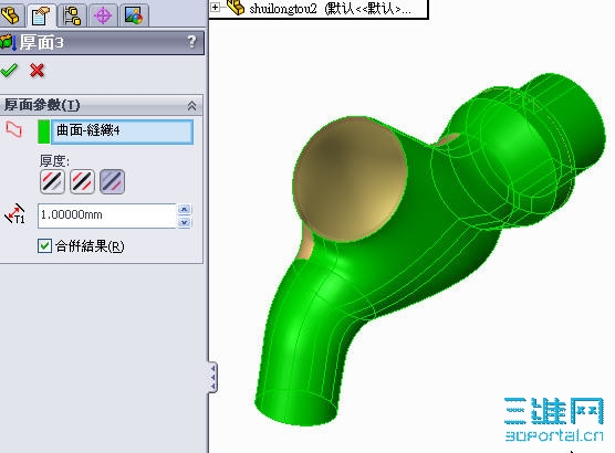

2.不能厚面是因為面的縫織后有很小的縫隙,sw2010版可選擇閉合縫隙就可厚面了.
