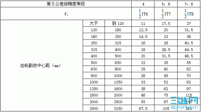

我现在又2个一样的齿轮。。都是m=2,  z=30 。。。。。。算下来理论中心距是60.。。实际安装中心距大概要多少啊。。我现在选的是60.2。。。

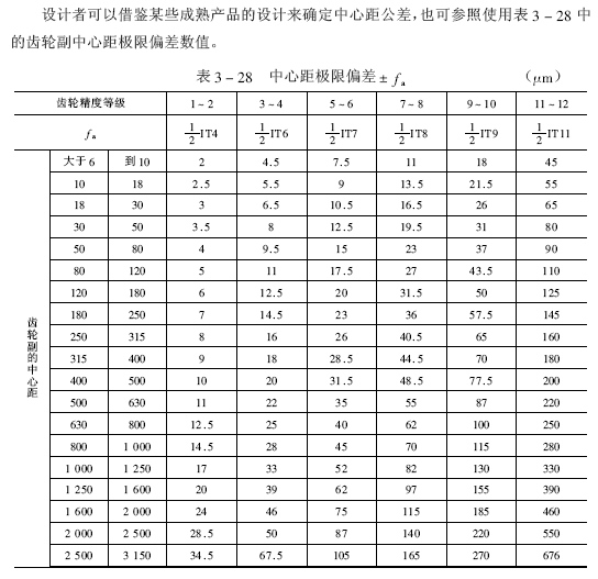

我也已经查到了一些。。。。谢谢楼上2位。。60.2是自己根据齿轮量的。。。我是个新手,所以才有此问的。。。我选了。。。37um的。。。大侠们看对不啊?
0 p1 J  j+ ~; i) y下面贴出我查到的数据。。。帮助下以后的不知道的同行

你应该测量一下箱体的实际中心距,来确定齿轮侧隙通过减薄齿厚来获得还是加大中心距,现在多为前者。

不明白了,计算下来的中心距是60,那中心距就是60啊,只是在制造时确定中心距地极限偏差就是了,怎么会选60.2的中心距呀?

先说清楚你是设计还是测绘。8 H8 h! I. m* I* V$ M# z
设计自己选定中心距,按设计步骤确定齿轮参数就行;测绘的话,中心距优先考虑测量箱体,没有条件的话,测绘齿轮模数、压力角、公法线,最终确定公法线是要考虑实样磨损情况,这样的话,能保证实际中心距的安装。
发表于 2010-4-3 07:57:15 | 显示全部楼层 来自: 中国江苏淮安
如果测出的箱体的中心距的确为60.2,那么,原设计是通过加大中心距来获得齿轮啮合所需侧隙的。侧隙的换算可以查阅手册。
