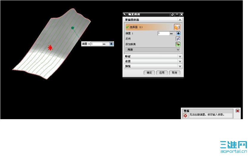

发表于 2010-4-1 08:35:40 | 显示全部楼层 |阅读模式 来自: 中国北京
偏置距离稍微大一点就报错:无法偏置面,请修改参数!!!

 楼主| 发表于 2010-4-1 11:01:36 | 显示全部楼层 来自: 中国北京

有尖點$ r; {. n2 m* M- |2 b: [
可用大致偏置.但是會有誤差
- {' v7 d8 X/ B" ~4 q8 S也可用加厚,分割,等方法
发表于 2010-4-1 11:36:16 | 显示全部楼层 来自: 中国台湾
再一個方法
8 P+ A; m' f$ m+ a$ O3 y; f  W2 C+ ~先攫取曲面邊線,在還原修剪曲面,再補正曲面,再投影剛攫取的曲面邊線,使用沿曲面法向投影,再修剪5 N' l- k# P% j# l) Z
也可以直接用修剪指令,使用沿面法向

发表于 2010-4-1 17:12:40 | 显示全部楼层 来自: 中国浙江台州
你面做的质量不好,无法偏置是正常的
发表于 2010-4-1 17:44:09 | 显示全部楼层 来自: 中国广东惠州
有些东西只能一点一点的偏 偏多了就不行的

如果想偏面,那么面最好用网格做。这样比较容易些。
发表于 2010-5-11 21:47:36 | 显示全部楼层 来自: 中国四川广元
偏置距离大于面的最小曲率时,偏置面会产生自相交!

发表于 2013-8-25 17:38:37 | 显示全部楼层 来自: 中国广东深圳
gyhrp 发表于 2010-5-11 21:47 static/image/common/back.gif1 [' `( e& @6 i2 r0 R9 M
$ T+ l7 H7 Q" r! l+ M: S应该是这样的
