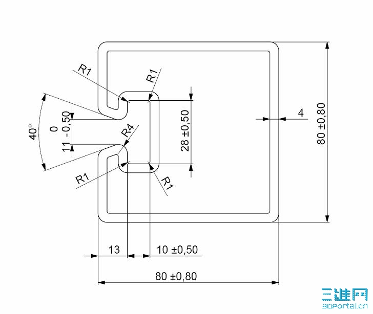

发表于 2010-4-1 20:42:39 | 显示全部楼层 来自: 中国陕西渭南
图中心少画对称中心线。) P1 G2 v3 L4 c0 s' c0 z6 o, h- L8 w
这样的异型管,长度是多少?量大的活,去钢厂联系专用型材生产线;量少的活,组焊后机加工,仅供参考。
发表于 2010-4-1 22:37:05 | 显示全部楼层 来自: 中国辽宁鞍山
你可以考虑去有色冶金方面的企业试试,我在制铝工艺上看见过类似的型材,虽然化铝的温度与Q235的温度有较大的差别,但加热炉的温度是可以达到加热Q235的温度要求的,仅供参考。
