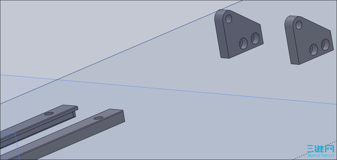

为什么有的零件镜像后是对称的,有的零件镜像后是平移复制的,& t* k6 p5 m( T" O
与零件是否是轴对称相关么?

镜像操作框里有一个“零件分左右”的选项

多谢,那个选项太隐蔽了……
0 w/ h0 G& z% O- \4 x5 `其中的“孤立零件”是什么意思?
发表于 2010-4-1 11:46:01 | 显示全部楼层 来自: 中国山东青岛
孤立零件是独自的,不受原件的制约

这应该与零件的形状有关,
