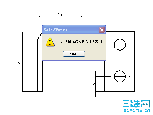

工程图问题请教各位,不知道怎么搞的,之前都没出现过,昨天开始我在工程图中每标一个尺寸都会弹出对话框:<此项目无法复制到剪贴板上>,这样的话我感觉很烦,请教各位怎么把它取消掉.恢复原来的正常状态.
) G  U8 J1 g. P8 z3 t; c% P2 W* a' l. M: c- t3 U3 Y/ g$ W3 }
, p& u% i! Y; N: d, O$ i& a详见我的QQ截图所示 QQ截图未命名.png

楼主是在复制吗

不是在复制,有点怪,下午上班来出图又好了,谢谢你,有知道原因的还请告诉我一下.
发表于 2010-4-1 21:57:48 | 显示全部楼层 来自: 中国江苏扬州
关闭金山词霸!
