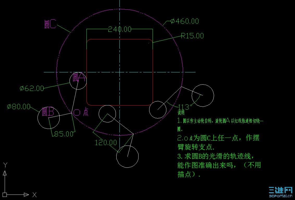

[求助] 高手请进SW软件能否绘制如图轨迹线,赐教!
发表于 2010-4-1 11:03:47 | 显示全部楼层 |阅读模式 来自: 中国广东东莞
本帖最后由 378000212 于 2010-4-1 11:08 编辑 . q: t2 S8 O5 R) G! t, Q7 R
0 e  F7 z% K" @8 c  R2 O以前看论坛大概看到类似的贴子,好像只有的仿真动,生成轨迹线,但不知SW软件能否做到,看看还有没有更好,更简单的办法。
- g# Z$ X& Z/ v/ o. p1 G说明 1.圆以作主动轮自转,滚轮圆A以红线轨迹相切绕一圈。 2.o点为圆C上任一点,作摆臂旋转支点. 3.求圆B的光滑的轨迹线,能作图准确出来吗,(不用描点).
& R# D- b, _! F2 V设计机械中急需应用,盼望能解决的朋友,百忙之余,抽点空余时间,帮个忙。在此谢过。

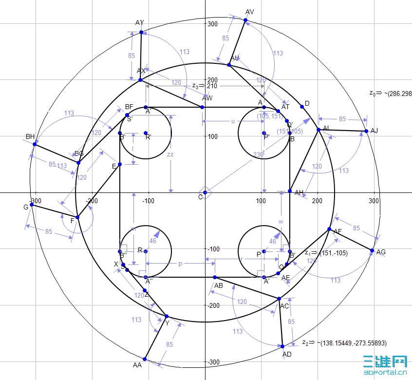

发表于 2010-4-1 12:43:20 | 显示全部楼层 来自: 中国浙江杭州
此图还挺复杂的,是一条有规律的曲线
发表于 2010-4-1 13:16:59 | 显示全部楼层 来自: 中国广东深圳
你能把轨迹的公式给求出来,软件就能帮你搞定,要不然只有描点了
 楼主| 发表于 2010-4-3 17:32:03 | 显示全部楼层 来自: 中国广东东莞
现在只有这些条件了条件,要把它变公式不是更困难吗?还望高手出现。等待中……

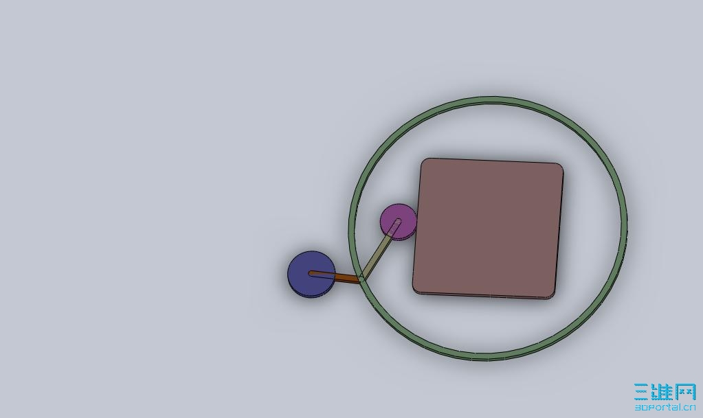

发表于 2010-4-5 11:27:13 | 显示全部楼层 来自: 中国上海
期待高手,我只画了一个装配体,画出轨迹却无能为力!
轨迹.rar

5# qiaodonghua
发表于 2010-4-8 18:32:45 | 显示全部楼层 来自: 中国浙江杭州
用草图块印证下看看...不是很懂

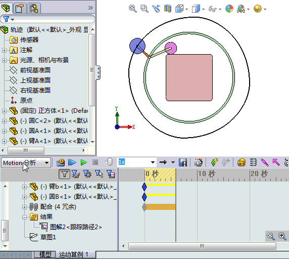

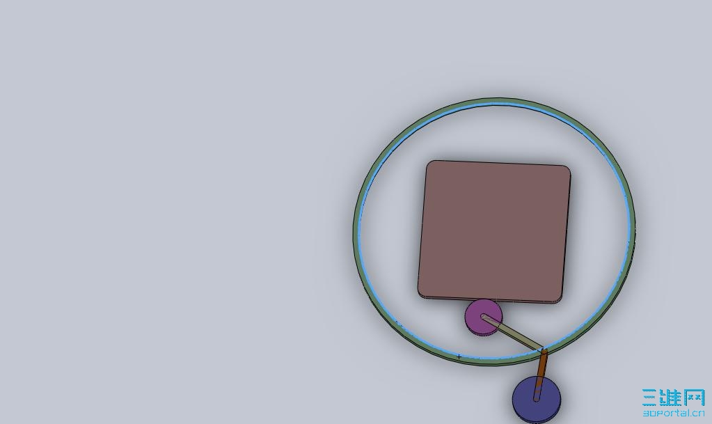

发表于 2010-4-9 12:16:01 | 显示全部楼层 来自: 中国上海
1 ~! d9 ^2 M- Z& N4 j0 k% g4 c: K! f$ t
使用 motion 插件,添加一个轨迹跟踪就好了! h$ G$ p2 F" n0 L9 O, i4 i
9 \- V: `1 H, ~* d( { capture-2.gif

发表于 2010-4-10 10:41:26 | 显示全部楼层 来自: 中国浙江台州
采用5楼朋友的建模,我做的轨迹操作录像,看看有用没?
轨迹.rar
1.79 MB, 下载次数: 51
 楼主| 发表于 2010-4-12 07:49:19 | 显示全部楼层 来自: 中国广东东莞
完美解决,谢谢各位朋友的鼎力帮助。衷心感激大家。祝 大家事业有成,全家幸福安康。
